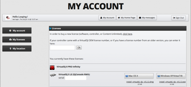

je vous donne la config de mon ordi au cas ou : c'est un HP Pavilion 17 Notebook PC au processeur Inter(R) Core(TM) i3-3110M CPU @ 2.40GHz et une mémoire de 4.00 GB. Je suis sur Windows 8.1 64 bits. les ports USB dont je dispose sont 2 3.0 et 1 2.0, je n'utilise que le 2.0 pour la console. Pour les mises a jours drivers et VDJ je me suis servis du CD pour les drivers (car je ne sais pas comment faire autrement) et de la version VDJ enregistrer sur le site officiel avec mon numéro (donc normalement la bonne chose a faire pour la dernière version)
Posted Wed 25 Jun 14 @ 4:13 pm
Bonsoir
Pour avoir les derniers drivers pour ta RMX tu vas ici :
http://ts.hercules.com/fr/index.php?pg=view_files&gid=2&fid=28&pid=179&cid=1
Pour avoir la dernière version qui est disponible pour la console RMX regarde la capture ci-dessous
Cordialement L.Z.D
Posted Wed 25 Jun 14 @ 5:34 pm
