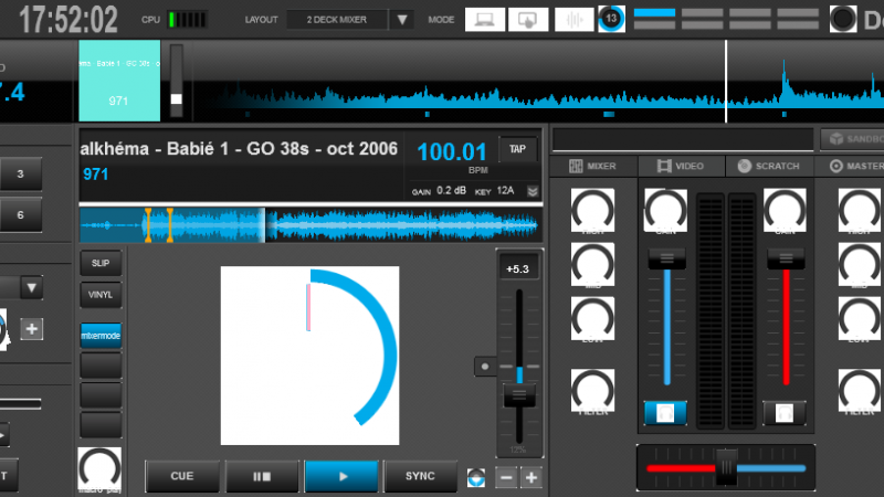

Hello,

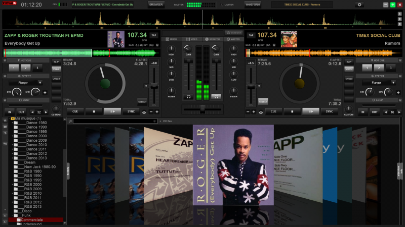

Histoire d'adapter VDJ à mes habitudes et préférences, j'ai pas mal modifié la skin de base :
J'ai entre autre :
- agrandis les spectres (waveforms) pour les rendre plus larges,
- modifié les couleurs des platines,
- changé le browser,
- ajouté une fonction pour afficher le browser sur toute la page
- Affiché les 3 durées en même temps (temps total, écoulé et restant)
La skin est en ligne et disponible pour tout le monde :
http://fr.virtualdj.com/addons/16744/VirtualDJ_8_Soft_Gold.html
Je crois bien que c'est la première skin made in France, alors foncez les amis, faites honneur à notre patrie ;-)

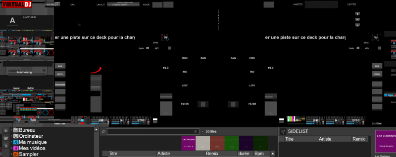

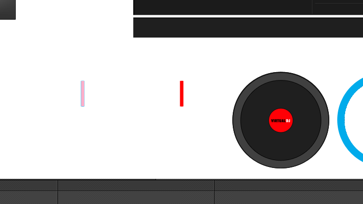

Je viens d'installer la version home et j'ai une question car là ça commence à me gonfler, comment fais-tu pour changer les couleurs sur le fichier png car dès que je change une simple couleur (exemple le trait de position sur le deck, au hasard bleu par du rose) ça m'affiche plein de rectangles blancs et obligé d'effacer le fichier zip en entier pour revenir à la normal, déjà une bonne vingtaine d'essais, pfffff

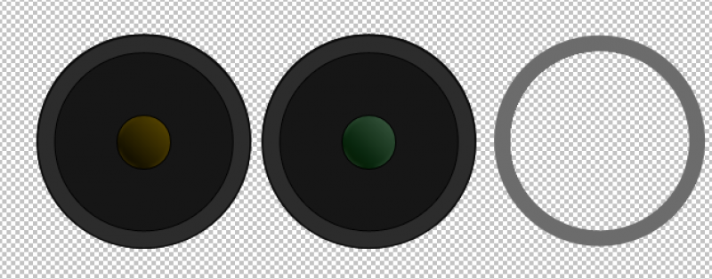

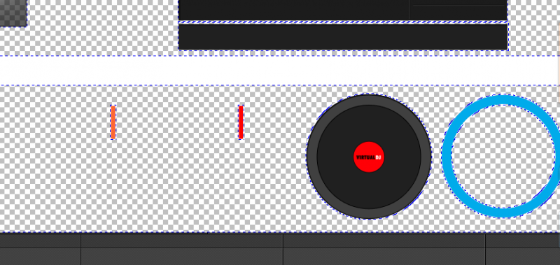

Je pense que ton problème vient du fait que le nouveau système de skin est basé sur la transparence.
tout ce qui est en quadrillage blanc et gris est considéré comme transparent par VDJ. Donc si tu met quelque chose dans ces zones, ce ne sera plus transparent pour lui et va le prendre comme un élément.
Je pense que ça vient de ça.
Sinon tu peux poster un screen de ton .png, la partie des jogwheel ?
Posted Thu 22 May 14 @ 11:16 am
J'avais pensé à cette histoire de calque mais là je n'ai rien ajouté, juste mis du rose au lieu bleu sur un fou... trait, :-(

Salut
Vérifie que ton fichier a été enregistré au format ".PNG"
Si il a été enregistré sous un autre format, la partie en damier grise et blanche devient blanche par défaut.
Si tel est le cas, il ne te reste qu'à recommencer et enregistrer au bon format.

Je sens que je vais m'amuser à m'arracher les cheveux malgré que je sois très patient
J'avais oublié que les logiciels de dessin ne pouvaient pas voir les calques (paint, corel draw, etc.), bon là je reconnais mes torts, j'essaie avec corel photo paint, résultat à éclater l'ordi
Edit: j'ai changé de logiciel, pixia, picasa, corel photo, etc. et enfin je peux changer de couleur avec photofiltre, pffff
Posted Thu 22 May 14 @ 12:05 pm
j'utilise également Photofiltre, il est excellent !
c'est vrai que si tu édites avec autre chose la zone transparente soit remplacée automatiquement par une zone blanche, ce qui fou en l'air l'a skin.
Et maintenant, ça va ?

En fait le full browser de ma skin est un ajout perso et pas la fonction d'origine "Browser Zoom" de VDJ (fonction qui semble avoir disparue). En effet cette dernière prends toute la page alors que je préfère avoir en haut les 2 zones de chargement des platines.
Donc c'est un bouton maison dont le code est :
skin_pannel 'regbrowser' on ? skin_pannel 'bigbrowser' on : skin_pannel 'regbrowser' on
il suffit de mettre ce code dans le mapper de ta touche
