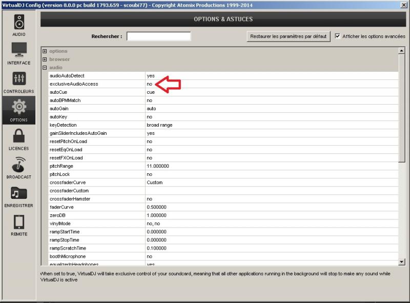

Bonsoir a tous,
je n'ai q'un son tres tres faible qui sort de mon pc avec la v8 alors quavec la v7 ça fonctione bien
la seul chose que javais changé ct loption pour pouvoir utiliser media player ou vlc en plus de vdj8? ca viendrai de la ? alors quavec la pré version ça fonctionné
par contre je ne sais plus ou se trouve cette option pour verifier :p
merci a vous

stefanim wrote :
Bonsoir a tous,
merci a vous
merci a vous
Je crois bien que c'est la!! Option, audio..
Posted Sat 24 May 14 @ 4:37 pm
merci bcp
bon ben voila c'étais bien ça jai remis yes jai essayé son ok jai remis no son ok egalement
jai redemaré le prog tout fonctionne bien meme en no donc surementavec la nouvelle installe que ça avait bloqué
Posted Sat 24 May 14 @ 4:49 pm
