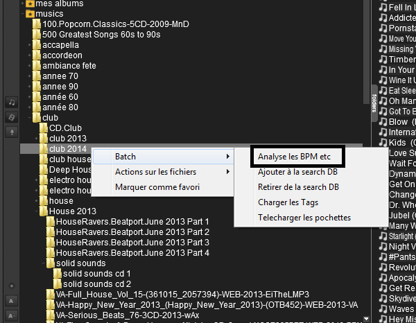

Bonjour
VirtualDj a un nouveau moteur audio plus précis que celui de la version 7, il faut donc rescanner vos mp3 en faisant un clic droit sur un dossier puis batch->Annalyse bpm etc...
Tu peut aussi continuer à mixer normalement car à chaque chargement VirtualDj 8 analyse le mp3 (un peu plus long qu'un mp3 déjà analyser par la V8)

ok merci pour cette réponse rapide
je me lance
je me lance

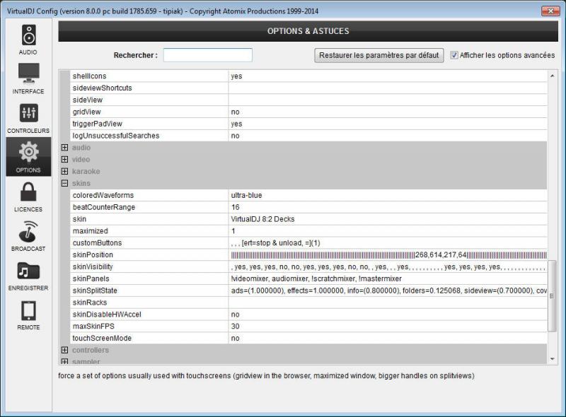

Salut
Tu peux aller dans la configuration, onglet skin et à la ligne "maxskinFPS" au lieu de 30, tu mets 20. Cela libèrera de la ressource processeur.
Pour ce qui me concerne, j'ai gagné 20% de ressource.
J'ai trouvé cette astuce sur le forum en anglais destiné à la nouvelle version.

Je ne suis pas sur macbook
mais sur windows7 core i5 3G de libre
J'ai modifié maxskin mais çà ne change rien
Posted Fri 23 May 14 @ 9:41 am

apres avoir modifier le maxskin, as tu fermé puis réouvert VDJ8 ?
Il faut le fermer et le rouvrir pour que ce changement soit pris en compte
@+ Tipiak
@+ Tipiak

@ Tipiak
Oui j'ai fermé et réouvert VDJ8
J'ai éteint et rallumé mon ordi
Rien n'y fait
Aucune baisse du CPU
Rien n'y fait

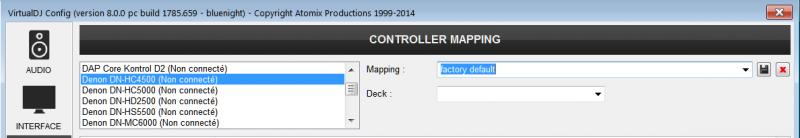

BLUE NIGHT wrote :
Bonjour
Problème de reconnaissance de mon controleur Denon hc4500 avec version 8.1785.
il le vois mais il dit "non connecter"
le répertoire "Mappers" est vide
merci d'avance si quelqu'un a une solution.
J'ai vérifier avec ma HC4500 cela fonctionne très bien avec avec dernière version.
tu fais un clic droit dans la fenêtre de gauche -> et clic sur reconnecter les périphériques
si cela ne fonctionne toujours pas réinstalle et fait un Réparer.

merci limol mais déjà fait ses opérations et même résultat
