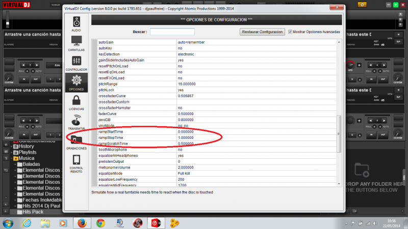

- al instalar VDJ 8 en limpio (sin la presencia de VDJ 7) se puede notar que falta el efecto "Brake" clásico.

no dupliques los post de otros usuarios y si no leiste el hilo mencionado no sabes cmo solucionarlos, asi que solo para indicarte el efecto brake lo pudes tu poner manualmente en opciones pero no lo sabes porque no leiste le hilo.
y eso solo se hace con el play efecto de turntable al momento de arrancar o parar
