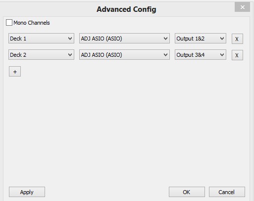

Hola a todos, soy nuevo por aqui y novato mezclando , asi que os pido un poco de paciencia, ya que mi ignorancia en esto es grande,he buscado por el foro y no encuentro ninguna informacion de un pequeño, pero molesto problema que tengo . Tengo una American Audio VMS 4.1 y el caso es que cuando estoy mezclando , el sonido de los cue (preescuchas) me sale solo por el auricular izquierdo, a mi me gustaria que saliese por los 2 , aun por encima, estoy acostumbrado a usar solo el oido derecho (el bueno para mi) . Gracias de antemano....

en los setting de sonido ¿tienes seleccionado external mixer? por ahí puede andar tu problema.

Según habia visto en una tutorial por youtube, lo puse en Avanced Configuration

Problema mas que solucionado.... y muy simple ademas, el adaptador de jack que tenia en los auriculares era mono, no estereo , de ahi que solamente escuchase por un auricular....fallo mio y del que me lo vendio en la tienda que no se dio cuenta....gracias a todos.
