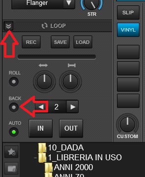

mirko188 wrote :
buonasera...come tolgo il loop back ?vorrei averlo standard
dalla mappatura ho lasciato tutto come default
