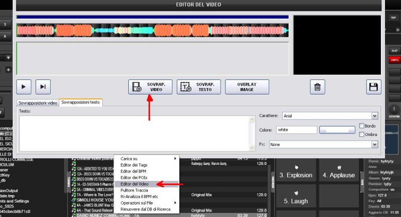

Salve ragazzi volevo una info riguardo virtual dj 8 se carico su un deck un mp3 posso abbinare un video che giri assieme
Posted Mon 02 Feb 15 @ 8:25 pm
salve a tutti mi servirebbe una mano in attesa della nuova console (dubbi) avendo la stanton djc 4 vorrei mappare un tasto oppure una manopola con il tasto shift per poter commutare i banchi dei sampler e struments senza toccare il mouse e possibile? grazie in anticipo
Posted Wed 04 Feb 15 @ 12:32 am
si, certamente utilizzando la funzionalità "editor del video"

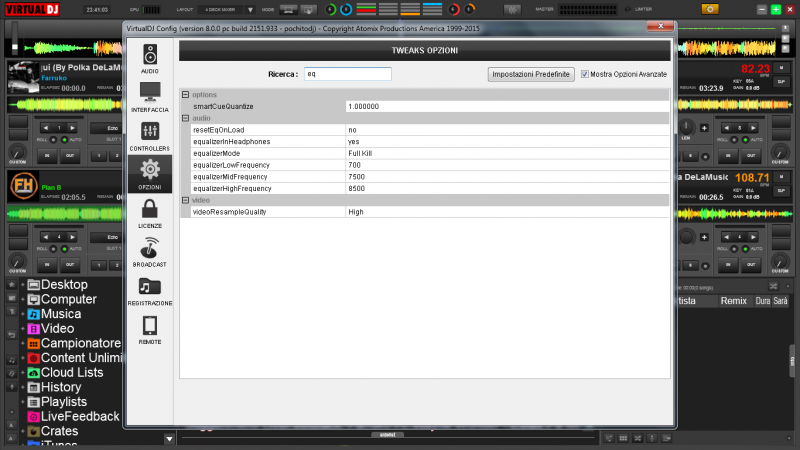

Scusate se torno su un argomento già postato in precedenza.
L'oggetto della problematica è l'equalizzatore di VDJ8.
Personalmente continuo ad avere problemi nel senso che i toni non sono come dovrebbero essere.
E lo stesso brano (file) suonato con VDJ7 suona i maniera completamente diversa, tant'è che sto rimappando VDJ7 per utilizzarlo al posto di VDJ8.
Chiedo a Moramax o a qualcun'altro: se apro un ticket pensate ci sia possibilità di riuscire a risolvere il problema, dato che è un problema acustico?
Grazie mille, anticipatamente.
Posted Thu 12 Feb 15 @ 3:57 pm
In VirtualDj 8 c'è la possibilità di settare i tagli di frequenza del controllo dei toni, quindi personalizzarli a proprio gusto, se fai una ricerca sul forum dovrebbe esserci un topic dove alcuni utenti avevano fatto vari test modificando e ottimizzando le impostazioni del controllo dei toni e indicando anche quelli che erano i tagli utilizzati dai mixer piu blasonati
Posted Thu 12 Feb 15 @ 4:04 pm
Le rendo publiche, io mi trovo benissimo cosi.
Notte
Saluti
Posted Thu 12 Feb 15 @ 4:42 pm
Pochito, le tue frequenze le avevi già postate tempo fà quando tirai fuori il problema ed infatti attualmente il mio VDJ8 è settato con queste frequenze ma il problema persiste.
Ho inoltre, PsxBox, provato a variare le frequenze testando varie combinazioni ma nulla.Questo già tempo fà!
Ripeto, stesso brano suonato con lo stesso PC, stessa consolle ma con la versione 7, suona notevolmente in maniera migliore.
Posted Fri 13 Feb 15 @ 5:47 am

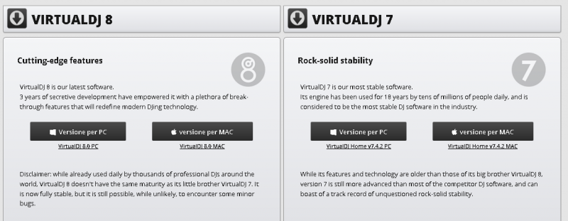

Buongiorno a tutti Ragazzi,ho un problema per voi sicuramente banale,ho deciso di acquistare Virtual dj pro 8 ,nel mio account pero' mi segnala che ho la licenza dell'8 ma mi fa scaricare solo la 7. Per caso devo scaricare prima la 7 e poi convertirla alla 8 o c'e' qualche problema? Scusate la domanda ma non sono molto pratico e se qualche buonanima mi puo' aiutare gli sarei davvero grato! di fianco alla 7 c'e' il n. di licenza mentre nella 8 no
Posted Mon 16 Feb 15 @ 4:35 am
guarda bene la pagina dei download
c'e' sia la versione 7 che 8
Augh !
Augh !
Posted Mon 16 Feb 15 @ 4:47 am
Segui questa procedura:
1) Scaricare VirtualDJ 8 da questo link:
http://www.virtualdj.com/download/index.html
2) Installare VirtualDJ 8
3) Rimanere connessi ad internet ed aprire VirtualDJ, inserire la login e password (la stessa per accedere al forum) per attivare il software (non è necessario alcun numero seriale).
Posted Mon 16 Feb 15 @ 5:06 am
Grazie ragazzi siete davvero tempestivi,io leggendo download free pensavo che queste fossero le versioni gratuite,cmq non capisco perché mi fa scaricare tutte le versioni dal mio account mentre la 8 no! Grazie e seguo subito le vostre istruzioni...
Posted Mon 16 Feb 15 @ 5:16 am
semplicemente perchè l'installer di Virtualdj 8 è uguale per tutte le licenze,anche per la versione free.
Poi il software attiva la licenza corretta dal momento che viene inserita la login e la password.
