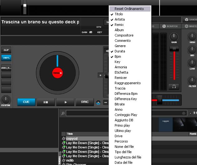

E poi...la gestione delle playlist mi sembra un po cambiata..quando creo una nuova playlist e la metto in ordine con i brani importanti all inizio quando la riapro la trovo cambiata in ordine alfabetico! ... Nella vecchia gestione mettevo i brani come volevo salvavo e rimaneva l ordine da me stabilito ..ora mi cambia l'ordine..
Posted Sun 29 Jun 14 @ 5:57 pm
clicca con il tasto destro sul nome di una colonna e seleziona "Reset Ordinamento" (Reset sort order)

moramax wrote :
clicca con il tasto destro sul nome di una colonna e seleziona "Reset Oordinamento" (Reset sort order)
scusa Max ma tasto destro sul nome di una Playlist? ho provato anche a disabilitare quell'action dalle opzioni ma le playlist cambiano sempre ordine..
Posted Mon 30 Jun 14 @ 9:37 am
forse mi sono spegato male.
devi cliccare con tasto destro sul nome di una colonna ad esempio "Titolo" quindi selezionare "Reset Ordinamento"
Posted Mon 30 Jun 14 @ 9:55 am
ok...grazie
Posted Mon 30 Jun 14 @ 10:27 am
Scusa Max ma il la stringa ''reset ordinamento'' non ce l'ho per niente nella lista. Grazie Sandro
Posted Tue 01 Jul 14 @ 7:49 am
