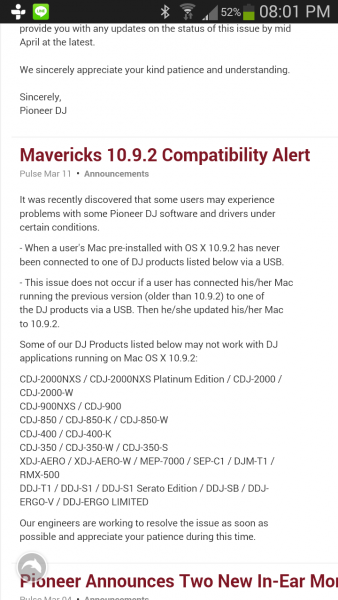

estaba revisando el manual que la sb que le pedi a un amigo y ahi mencionan que no debes instalar los drivers que viene en el disco ya que te reconoce automaticamente de ahi instalar la version de virtual dj para mac y como paso final pegar el mapper en la carpeta correspondiente a que te funcione el controlador, lo probamos en una mac de segunda que tenian a la venta y tenia este sistema si no me falla la memoria OS X Mavericks y le funciono a la primera en el caso tuyo si no te funciona ya seria un ticket directo a que te ayuden con alguna configuracion mas que toque realizar pero a te menciono lei ese manual y de ahi hicimos pruebas y cojio de una.
Mac OS users:You don't have to install this driver software. Mac OS standard audio driver will be automatically installed when DDJ-SB is connected to your Mac with a USB cable
Posted Wed 30 Apr 14 @ 4:51 pm
Checa esto ke esta en la pajina de pioneer
http://forums.pioneerdj.com/entries/43841136-Mavericks-10-9-2-Compatibility-Alert
Posted Wed 30 Apr 14 @ 8:01 pm
