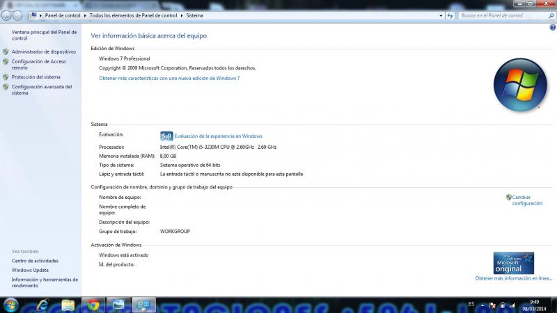

hola amigos de vdj me acabo de comprar un mixer american audio dv2 usb y al momento de conectarlo funciona bien pero yo tngo unas denon dns 3500 para usarlas con codigos de tiempo tengo el problema en que al momento de darle play a la cancion ahi un retraso no se si asi funcionan o deberia de funcionar de diferente forma o debo de arreglar algo en el vdj o que debo haser necesito su ayuda ya que quiero q funcionen bien gracias aqui dejo una imagen de mi configuracion de mi pc
Posted Sat 08 Mar 14 @ 9:58 am
