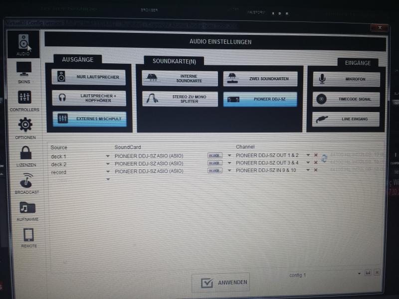

So VDJ 8 mit SZ kurz getestet!
Erstmal Respekt für die 8er 😆👍.
Soweit komm ich auch klar damit. Nur bei den Einstellungen nicht so für den SZ .
Hier mal die Bilder.
Stimmt das so?(Ich arbeite nur mit 2Decks und Win7)
Aufgefallen ist mir das bei Roll und Slicer die Pads nicht Leuchten bei Betätigung. Auch die Cue Punkt Anzeige in den Jogs (roter Ring) geht bei mir nicht. Wie regel ich die Lautstärke der Sampler??
Da mach ich doch bestimmt wieder einiges falsch 😅.
Schon mal jetzt danke für die Tipp's! !

Sollte da nicht
1+2
3+4
5+6
7+8
stehen ??? Die Soundkarte hat nicht so viele Kanäle.
Evtl. auch HEADPHONES
Master - 1+2
Headphone 3+4

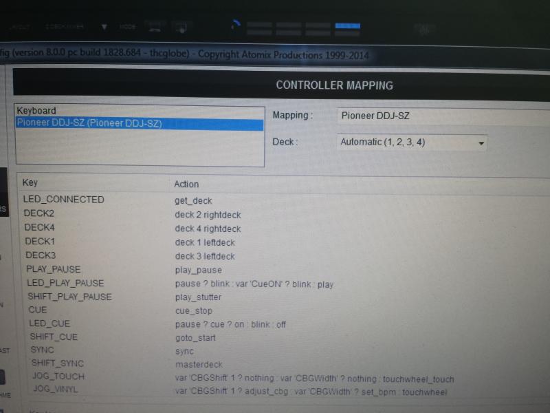

Mapping bitte mal umschalten auf FACTORY DEFAULT !!! Du verwendest im Moment ein eigenes und keiner weiss ob das für v8 umgebaut wurde.

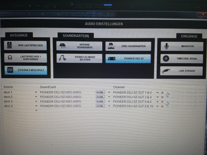

jakovski wrote :
Sollte da nicht
1+2
3+4
5+6
7+8
1+2
3+4
5+6
7+8
Korrekt, man kann noch "Record" auf 9+10 einstellen.
Theoretisch müsste sich das aber automatisch einstellen wenn du auf DDJ SZ klickst oben.

NEIN!!!! Der DDJ SZ hat ein "echtes Mischpult" integriert, da braucht man die SK nicht für Mikro oder Headset einstellen
Es gibt verschiedene Mappings derzeit... einmal mit "leuchtenen PADs" das ist vom DJ Dad und ein anderes, bei dem die Tasten nicht leuchten.
Der rote Ring funktioniert noch nicht, daran ist man aber am arbeiten...

Erstmal danke für die Antworten! !!
Also so schaut's dann aus:

Den Coverflow kannst Du entweder in den Optionen abstellen oder mit der Maus einfach die Trennlinie zwischen Coverflow und Browser nehmen und den Coverflowbereich wegschieben.
Die Entertaste hat im Keyboard Mapping keine Action hinterlegt. Gubt eine action die Ordner öffnet/schliesst, bzw. einen Track lädt. Irgendwas mit browser_enter glaube ich.
