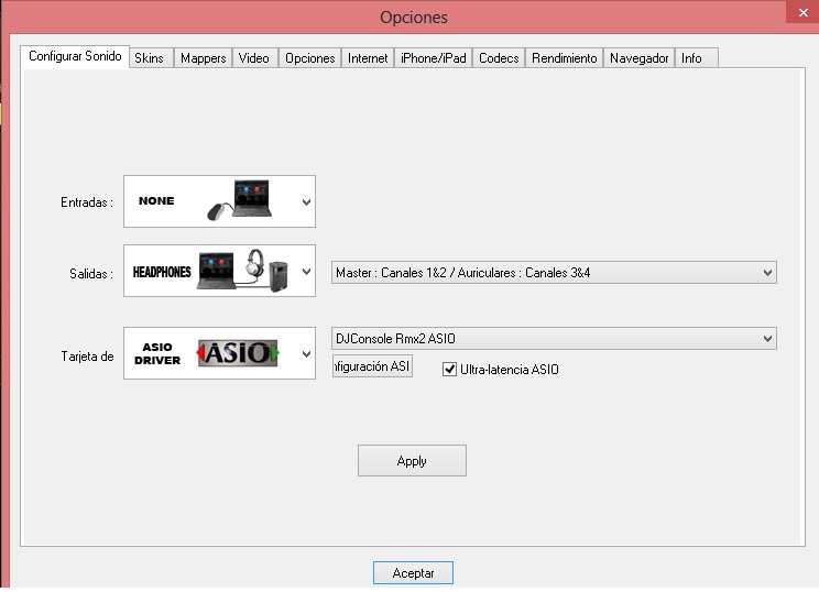

Tienes que tener la configuración así:
Nada mas que tu salida debe ser 4MX Asio en vez de RMX2 Asio.
Como Windows toma como tarjeta principal la del controlador, tienes que sacar el sonido desde los rca 1/2 (out 1/2) de la 4mx.
