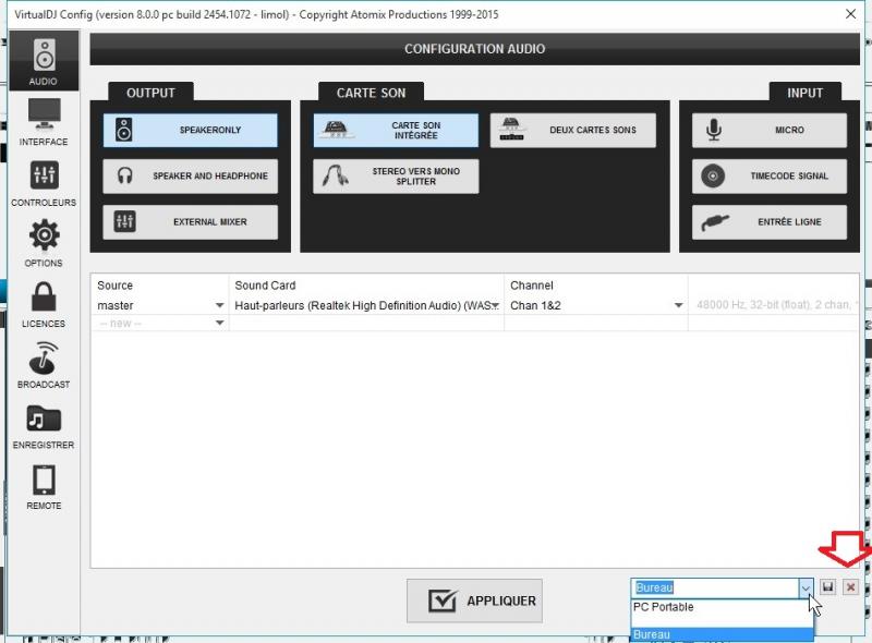

bonjour, j'ai aussi un problème je suis sous windows 10 et j'utilise des pioneer xdj-r1 depuis la MAJ de windows quand je lance virtual il me dit "echec de création du pilote asio" j'ai fais toutes les MAJ mais rien a faire, le son ne sort pas!
Posted Thu 15 Oct 15 @ 9:22 am
Bonjour,
Avez-vous écrit le Nom de votre configuration audio, si oui supprimer le tous en cliquant sur la crois rouge.
Posted Thu 15 Oct 15 @ 9:32 am
