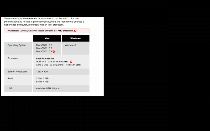

no es compatible con la reciente version de mac 10.9 no trabaja al 100%
un 85% Tiene mucho defecto si alguien vajo esta vercion les recomiendo que regresen a la 10.8
no contacte al soporte no saven por que no me ayudaron y ay muchos que los mismo
ay uno que dan respuesta y no saven
y no traten de serar este post
Y NO ME CANSO DE DECIRLE QUE SERATO DJ TE DICE QUE NO ES COMPATBLE PARA 10.9
ME GUSTARIA QUE VDJ DIGA COMO DICE SERATO DJ Y NO LOS HICIERAMOS LOCOS PONIENDO ESTO AQUI ALLA
ESPERO QUE LO ACTUALICEN RAPIDO AQUI LES DEJO ESTA IMAJEN DE SERATO DONDE DICE QUE NO DAN SOPORTE A LA VERCION MENCIONADA

1
2
3 no se de que hablas yo no usaba asolutamente nada de lo que hablas incluso el programa se cerraba solamente al usar el VDJ sin nigun control
4 soporte tu me antendiste y no resolviste nada
5 alli esta la compatibilida de serato dj i es todo lo contrario de lo que dices http://serato.com/dj/downloads
7 estoy de acuerdo
8 no lo creo vdj funciona perfecto sin tocarlo y vuelvo a repetir de un 100 le doy un 90 algunas funciones se queda como le pasa a muchos
regrese a la vercion aterior por que no trabaja perfecto trabaja el 90 y serato dj no trabaja para nada pero serato dj como lo ves en el link el no te da soporte para
a mi ver no es conpatible al 100 porciento com maverick de macpro
Posted Sun 22 Dec 13 @ 10:05 pm
