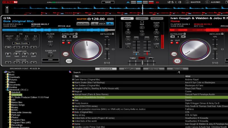

otan anigw to virtual dj mou einai kapws etsi:
pws mporw na to allaksw gia na mou dixni oli tin othoni? den mporw na patisw config giati den ton vlepw stin othoni....ektos an iparxi kapio shortcut gia auto

Θα πας το ποντίκι πάνω στην μπάρα κοντά στο logo του VirtualDj. Θα δεις οτι θα γίνει σταυρός και θα σου επιτρέπει να το μετακινήσεις. Κάνε κλικ και τράβα το skin προς τα αριστερά ώστε να εμφανιστεί το κουμπί των ρυθμίσεων. Μπες στις ρυθμίσεις και επέλεξε άλλο skin με άλλη ανάλυση...
Υ.Γ.:
Αν την ώρα που ανοίγεις το Virtual σου βγάζει μήνυμα ότι το skin είναι πολύ μεγάλο για την οθόνη σου πάτα άκυρο. Αυτό θα αναγκάσει το VirtualDj να φορτώσει το εργοστασιακό default skin και λογικά θα δεις και το config
Υ.Γ.2.:
Το πιθανότερο είναι οτι άλλαξες την ανάλυση της οθόνης σου, και γι αυτό σου εμφανίζεται έτσι

o stauros pou les den emfanizete gia na to metakinisw...
paw stin mpara pou ine pano kai dipla apo to logo tou vdj alla meni velaki
den mou vgazi kamia simiwsi prin oti ine megalo to skin

Me deksi klik stin epifaneia ergasias->Personalize (eksatomikeusi), vevaiwsou oti a) i othoni sou paizei stin megalyteri (recommended) analysi. kai b) exeis epileksei to miktotero megethos tou font (gia ta eikonidia tou desktop) .
Meta kane epanekinisi tou VirtualDJ.
An i analysi tis othonis sou einai 1366x768, epeidi to LE skin tis Ergo den exei tetoia diathesimi analysi, tote tha xrisimopooisei auti pou xwraei, dld tin 1024x768, opote Den tha prepei na kaneis Maximize kai tha exeis kena aristera kai deksia tis othonis sou.

to psilotero screen resolution pou mporw na exw stin othoni mou ine 1920x1080
ta skin map pou mporw na exw einai
1024x768
1280x1024
1280x800
1440x900
parolo pou xwrane kai ta 4 skins stin othoni mou kai ta 4 otan ta dokimazw exoun to idio apotelesma opws to screen shot pou evala pio panw
enw otan allazw to resolution tis othonis mou se 1280x1024 to screen tou vdj xwrai mia xara alla xalai to screen tou desktop!

Πάτα μια φορά το κουμπί Restore (δίπλα απ το close)

Windows 8 ?
Tin othoni prepei na tin exeis se 1920x1080. Simantiko omws rolo paizoun kai ta dpi tis othonis. Des apo to Personalize pou sou egrapsa pio panw.
Kamia apo tis parexomenes analyseis den einai 16:9. Ara se kamia periptwsi den mporeis na exeis full screen xwris paramorfwseis. Logika tha xrisimopoiisei tin 1440x900 (16:10), opote tha exeis arketo keno xwro stin othoni sou.

ne ine windows 8
vrika 2 lisis:
ite tha allazw to resolution se 1280x1024 gia oso paizw gia na exw full othoni
ite tha kanw auto pou ipes kai na exw kena sta akra tis othonis
mallon to 1o!
