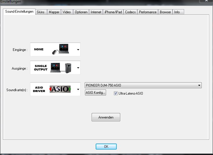

1. Kein Soundproblem, wenn ich die Einstellungen wie auf dem Bild dargestellt verwende. Aber so geht nur 1 Kanal.

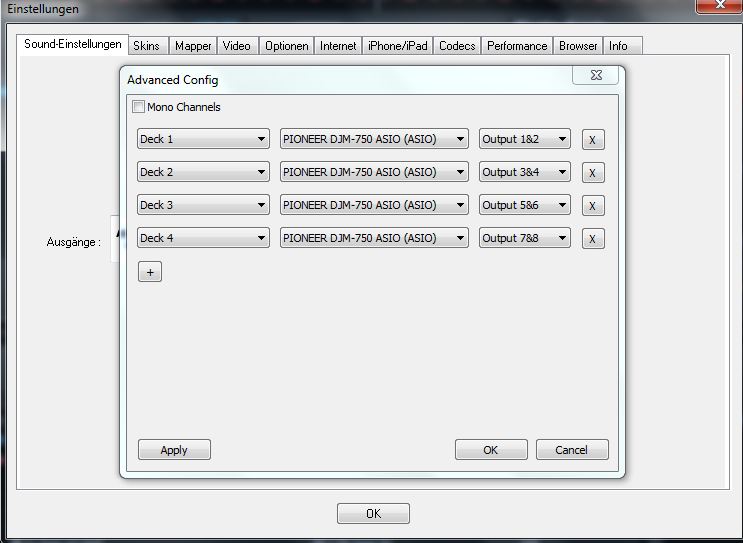

2. Starkes Kratzen im Sound aber logischerweise alle Kanäle ansteuerbar

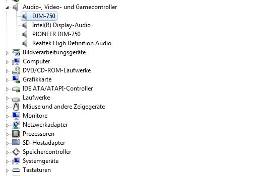

3. Gerätemanagerdarstellung (keine Ahnung weshalb der DJM hier 2 mal auftaucht, vielleicht muss das so sein??? )

Update falls ein anderer auch mal so ein Problem hat.
Ich habe in meiner totalen Verzweiflung nun mal noch das Headphone in die Soundoptionen mit übernommen
Headphone Pio DJM 750 K LINE Input 1&2
Record Loopback Pio DJM 750 K ASIO OutPut 1&2
Knacksen jetzt weg. Mal sehen was der Langzeittest bringt.

Sorry, dass ich dir jetzt erst helfen kann. War über's Wochenende weg (Amsterdam Music Festival am Samstag).
Also das Problem könnte dadurch entstehen, dass die Latenz im Treiber zu niedrig eingestellt ist. Das hat mit dem Erscheinen im Gerätemanager nichts zu tun. Der DJM850 wird nämlich auch doppelt aufgeführt ;)

Habe du Latenz auch mal auf max. gestellt aber nur die Änderung des Headphones auf Pioneer Line brachte Besserung.

muss das nochmal ausgraben
weiter oben schrieb sascha, dass erdie headphones mit in die soundconf. reingenommen hat. habe das leiche problem mit dem knacken bei manueller config. auch i5 laptop. latenzen haben keine veränderung gebracht. auf dem pc alles ohne probleme.
ich habe allerdings nur die möglicheit die headphones auf line out und nicht in zu schalten und den rec. loopback auf den pio asio auf in. war das ein schreibfehler deinerseits?
Posted Mon 30 Jun 14 @ 11:05 am
So habe ich es im Moment ...
Posted Mon 30 Jun 14 @ 3:46 pm

ok danke dir werde ich heute abend mal testen
Posted Tue 01 Jul 14 @ 5:56 am
erst gefreut weil tatsächlich einige minuten alles gut lief...dann wurds immer schlimmer mit dem knacken, die musk wurde langasamer und schliesslich nur noch brei. ich bin echt langsam am verzweifeln. welche einstellugen hast du im pio treiber und in vdj bzgl. latenzen und quali einigestellt?
