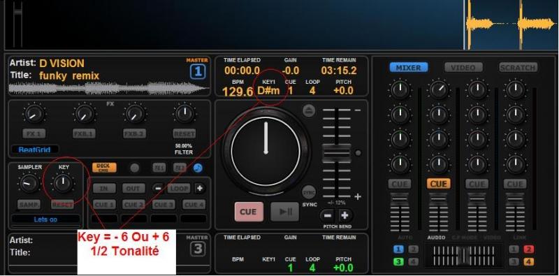

Bonjour Maxime
Juste pour info
Je ne suis pas sûr d'avoir tout compris ?
Mais la transposition sur mon skins ! J'ai la possibilité de descendre de (moins 6 à plus 6 demi tonalité).
Fil
Bonjour,
effectivement, en utilisant les potentiometres de certaines skins, on a une amplitude plus grande et c'est plus réactif (chaque pas change effectivement la tonalité d'un demi ton)
il y a toujours des choses a découvrir avec VirtualDJ :)
merci !
Maxime
C'est parce que dans VDJ il y a d'origine 2 key changer. L'un est "intégré" au logiciel et l'autre est un effet fournit d'origine (que tu retrouves en page "effets").
Celui intégré va de +6 à -6 et l'effet quant à lui permet des réglages plus fins réglages.
Cela dit aucun ne modifie le tempo du titre !
