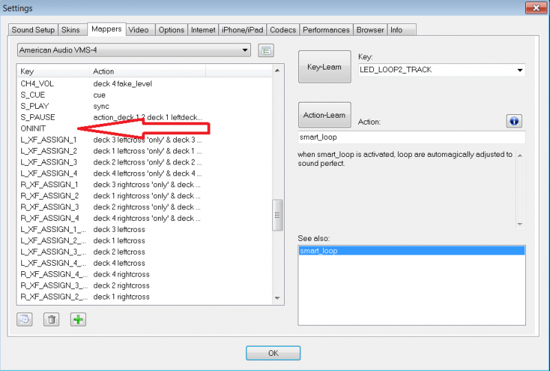

Das kann man mit dem "Oninit" Befehl machen, den es aber nur im Controllermapping gibt.
Du kannst dir aber eine Taste mit folgendendem Befehl mappen:
deck left volume 20% & deck right volume 20%
dann werden bei Tastendruck beide Volumenfader auf 20% gesetzt..

Wenn du natürlich einen Controller angeschlossen hast, kannst du den zuvor genannten Mappingbefehl natürlich in der Action des Oninit Befehls eintragen, dann geht das automatisch....

Hab heut den ""OnInit" Befehl bei Benutzung des Controllers aktiviert. Klasse. Danke nochmal.
