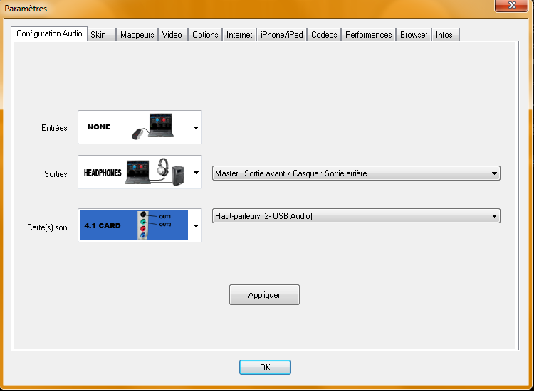

pourquoi vouloir passer en mono separated?
Carte(s) son:
4.1 card > USB audio / Muse Pocket LT3
Sans oublier de passer l'ordi en surround 5.1

En fait problème venait du fait que je n'avais pas de driver (enfin je crois), car du coup pas moyen d'accéder à la config de la carte sur le logiciel Hercules , donc pas moyen de faire ce qui est proposé sur le pdf de Frank.
Alors j'ai tenté le driver pour windows 7 et il fonctionne ! J'ai donc pu mettre en 4.1 et j'ai donc la sortie Rear pour les HP et la Front pour le casque.

Mode 1 avec 2 carte sons
Mode 2 avec une carte son usb (Hercules) en mode 4.1
