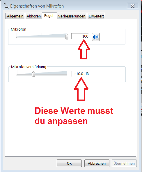

Der Mic Eingang ist suboptimal für ne Audioaufnahme. Wenn du keinen Line Eingang hast,
musst du in den Mic Einstellungen erst mal einen passenden Pegel justieren...
Zumal das Y Kabel dein Signal nochmals abschwächt
oder du benutzt das Reloop Mixtape....
das geht immer...;-)
