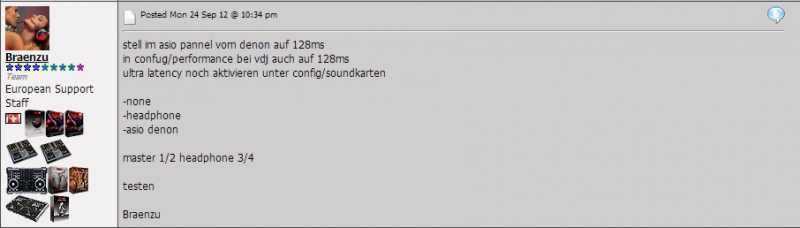

Hallo, hab mir auch nen 3000er gekauft und möchte ihn mit nem Mac nutzen...
Meine frage, welche Einstellungen muß ich im VDJ unter Sound Setup einstellen bzw. welche habt ihr ???
Vielen Dank !
Vielen Dank !
Posted Wed 19 Feb 14 @ 5:15 am
Hier mal ein screenshot aus einem entsprechenden Topic:
mc 3000 braenzu.PNG" class="bb-img">
Posted Wed 19 Feb 14 @ 6:05 am
Beim Mac dann statt Asio dies auswählen:
Mac: 4-out card -> DN-mc3000
aber im Normalfall, liegt beim Kauf einer mc 3000 nochmal ne kurz Installationsanleitung bei, dort steht nochmal alles drin.
Posted Wed 19 Feb 14 @ 8:25 am
