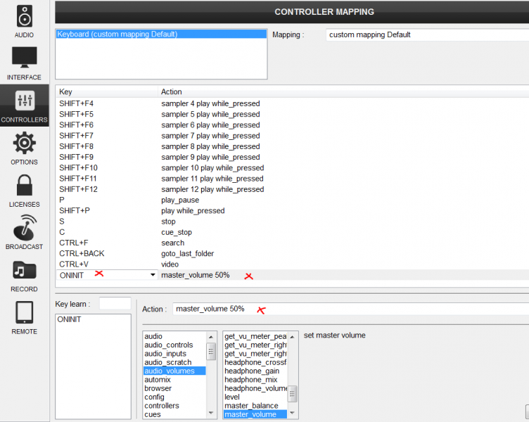

hab nur kurz quergelesen.
master_volume 50% zum Oninit Befehl im Mapping dazufügen ...
dann wird der Output des Mastersignales bei jedem Start von VirtualDJ automatisch auf 50% gestellt.
Posted Thu 03 Sep 15 @ 7:36 pm

Hab jetzt halt gerade nur die Tastatur dran ...
Posted Thu 03 Sep 15 @ 8:04 pm
Ich empfehle, auch die Headphone_Volume auf 50 % zu setzen.
Also wie Rob schon gesagt hat, den MC3000 anschließen, in den Settings - Mapping (siehe Robs Screenshot) das des MC 3000 auswählen und dann bei Oninit folgendes eintragen:
master_volume 50% & headphone_volume 50%
Die Position des Reglers am MC3000 hängt doch von der Lautstärke ab, die du in die PA schickst. Ergo kann man das global nicht sagen, weil es mal mehr und mal weniger ist.
Beim Essen machst du weniger laut, später mehr. Ich glaub kaum, dass du immer am Master der PA rumspielst, oder ?
