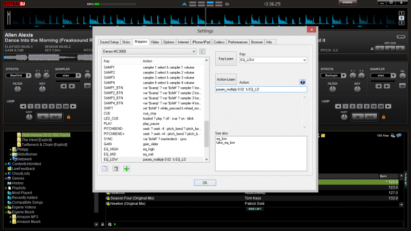

Ja, habe es so eingeben wie du es beschrieben hast. Danach hat er mir teilweise 5 Einstellungsfenster aufgemacht und ich musste über den Taskmanager Vdj schließen. Habe es gerade neu installiert und probiere es jetzt nochmal ;-)
So meintest du, oder ?

RobRoy wrote :
param_multiply 0.02 & EQ_LO
Wenn dann müsste es sowieso EQ_LOW heißen.
Bezeifle aber dass das überhaupt was bringt, da der MC ja den Mixer auch analog hat.
Ich denke es liegt einfach grunsätzlich an den verbauten Potis, dass diese eben nicht sooo fein auflösen können und es sich so eben anhört, als würde der Sound in Stufen verändert werden.
