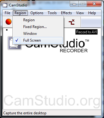

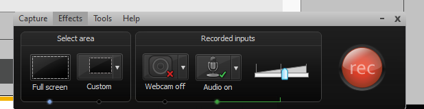

Allez dans region, cochez full screen
Appuyez sur record (point rouge)
Quand vous allez faire stop, vous devez nommer le fichier et son emplacement

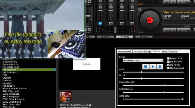

LZD. remix vidéo mieux que ce de dj lary D.
Moi j'utilise camtasia studio 8 une turie, mieux que les versions précédentes. on peut placer plusieurs couche vidéo. Apres tu peut enregistré directement la cam avec camtasia au lieux que utiliser vdj caméra. puits tu peut déplacer la vidéo cam la zoomé, avec camtasia.
voici se que sa donne en image. J'ai enregistré la cam avec vdj et le plugin Fire text. non camtasia car comme sa la cam marche avec les effets vdj puit prendre une autre cam avec camtasia, sI tu le désire, pour avoir 2 cam. Je vais faire le teste plus tard et tout vous dire.
http://www.youtube.com/watch?v=H0qijukiSAM&feature=youtu.be
Tu peut en faire des copie du même plugin comme ça tu enregistre les paramètres et il son configuré. dans mes document/ virtual dj/ plugin... c'est le fichier .ddl. Tu peut aussi lui donner le nom que tu veux.
Posted Sat 27 Jul 13 @ 8:12 am
