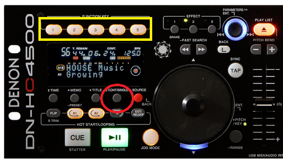

lo dicho.!! deseo mappear
boton que esta señalado de rojo es para cambiar los botones de "amarillo" de hot cues, sampler`s, loop,
deseo agureagr cue stop
asi si tengo 5 puntos hot cue tener 5 goto_cue o cue stop (que reaccionen igual al cue normal de cada deck osea que se presione el boton cue stop y dure la reproduccion de cada cue el tiempo que se estè presionado cada boton, espero haberme expresado bien) dejo los comandos para terenr una idea:
<map value="HOT1" action="holding ? delete_cue 1 : var 'shift' ? sampler 1 play_stop : var_equal 'mode' 1 ? sampler 1 play_stutter & sampler select 1 : var_equal 'mode' 2 ? effect 'BrakeStart' active : var_equal 'mode' 3 ? loop 1 : var_equal 'mode' 4 ? video_fx_select 'Boom' & video_fx & show_text "Video fx|Boom" : menu_button 1 'hotcue,sampler,effect,loop'" />
en vez de video effect deseo goto cue y cue_stop.
<map value="HOT1" action="goto_cue 1 & cue_stop 1" />
de esta manera si funciona lo que deseo. pero quiero integrar todo lo demas.!!
alguien puede?
gracias
alguien puede?
gracias

Hola amigo todomix bueno tu mapper personalizado ya esta ya te lo paso por correo
Como dices no queres los video_fx en vez de eso estan los (cues_stutter) de 1 al 5 de hecho son 5 modo variable
HOT CUES,SAMPLERS,EFECTO DE AUDIO,LOOPS Y CUES STUTTER como lo hace (serato)
y también lo puedes visualizar en la pantalla LCD de la denon los modos variables y también al iniciar el soft se visualiza el nombre del autor del mapper q soy yo :-) de hecho el mapper es avanzado con muchas funciones, al gusto mío jajaja
