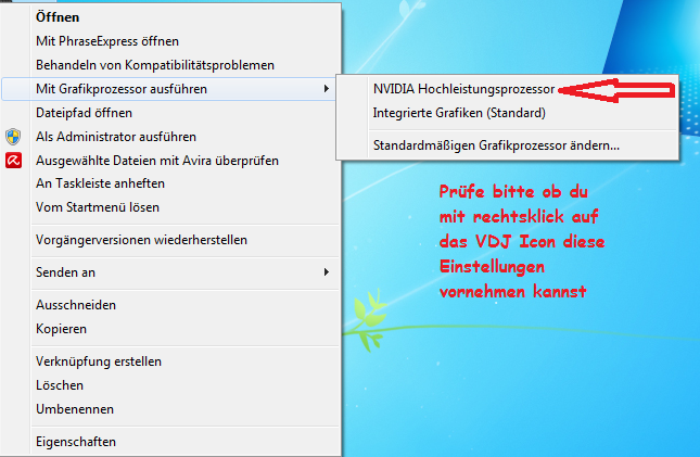

7.0.4? Du meinst 7.4 oder?
Hast du das schon versucht?
http://www.virtualdj.com/homepage/SvenKlesing/blogs/4583/Problem_stockende_Videos_.html

Hast du in deinem ATI Graka Menue die Möglichkeit zu definieren, welche Graka für welches Programm verwendet wird ?
Posted Thu 23 May 13 @ 12:03 pm

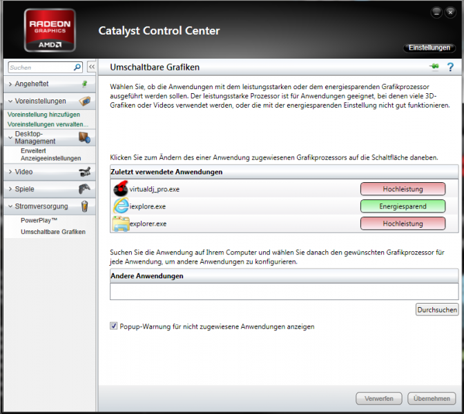

Kannst du da mal bitte einen Screenshot posten...?
Posted Fri 24 May 13 @ 2:10 am

Hallo zusammen,
sorry hat etwas länger gedauert.
Also hier der Screenshot:
Diese kleine Fix Progrämmchen habe ich ebenfalls probiert, jedoch ohne Erfolg.
Gerne kann auch über Teamviewer ein Blick auf die Konfiguration geworfen werden.
Gruß Sven
Gruß Sven

Hast du in diesem unteren Auswahlfenster ( andere Anwendungen) die vdj.exe der ATI GraKa schon zugewiesen..?
Posted Fri 24 May 13 @ 7:44 am
Ja habe ich, wurde automatisch beim Start gefragt und habe es dann "Höchstleistung" zugewiesen und zur Sicherheit später noch mal manuell. über Andere Anwendungen.
Gruß Sven
Gruß Sven
Posted Fri 24 May 13 @ 8:05 am
