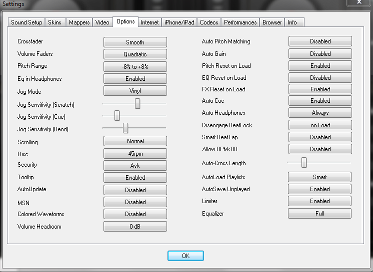

En fait ce n'est pas quand je charge mais quand je lance la platine 1 (de gauche)...le pitch bouge tout seul sans aucune raison...
Limol, dans ma config je n'ai pas (BPM automatique) j'ai juste auto pitch matching et chez moi il est sur disabeld...
Posted Thu 09 May 13 @ 12:50 pm

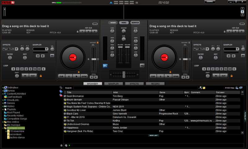

Pouvez-vous mettre une image de votre skin et de l'onglet config/options
juan
juan
Posted Thu 09 May 13 @ 1:40 pm
Voilà j'espère que ça va fonctionner...;-)
Oli
Posted Thu 09 May 13 @ 1:46 pm
Bonsoir
tu devrais mettre ton Vdj en Français, ensuite désactive "Pitch reset on load" ;)
Posted Thu 09 May 13 @ 1:50 pm
Ouaip, j'ai essayé mais ça ne change rien, il ralentit ou il accélère la platine au lancement du titre...En plus ce qui est ch....c'est que c'est au moment ou j'envoie le titre donc je ne sais pas intervenir....
Posted Thu 09 May 13 @ 1:54 pm

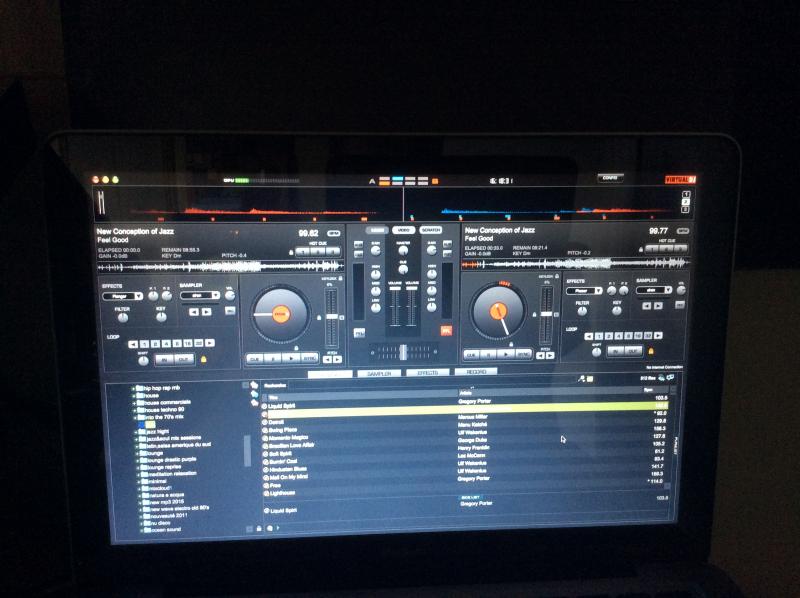

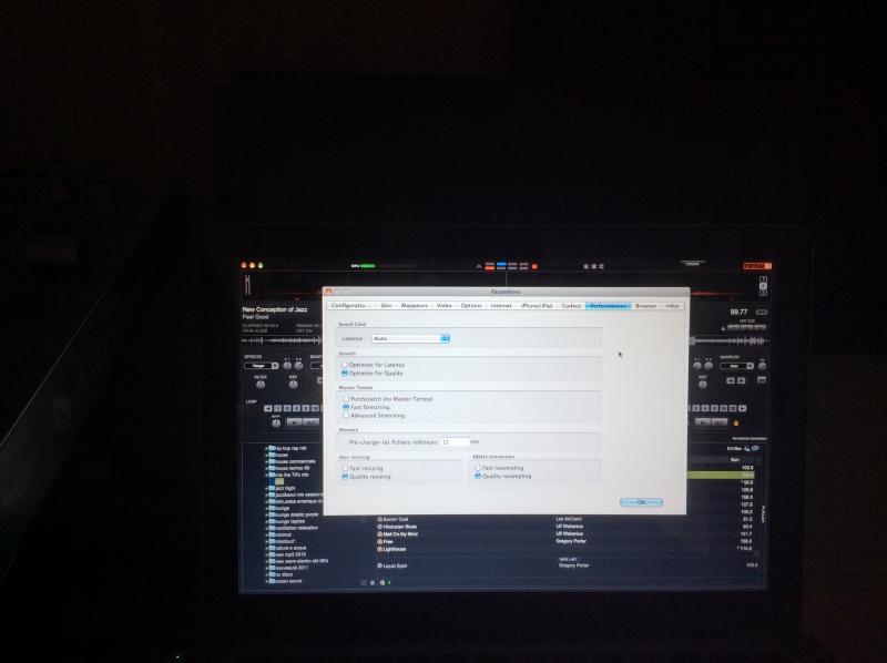

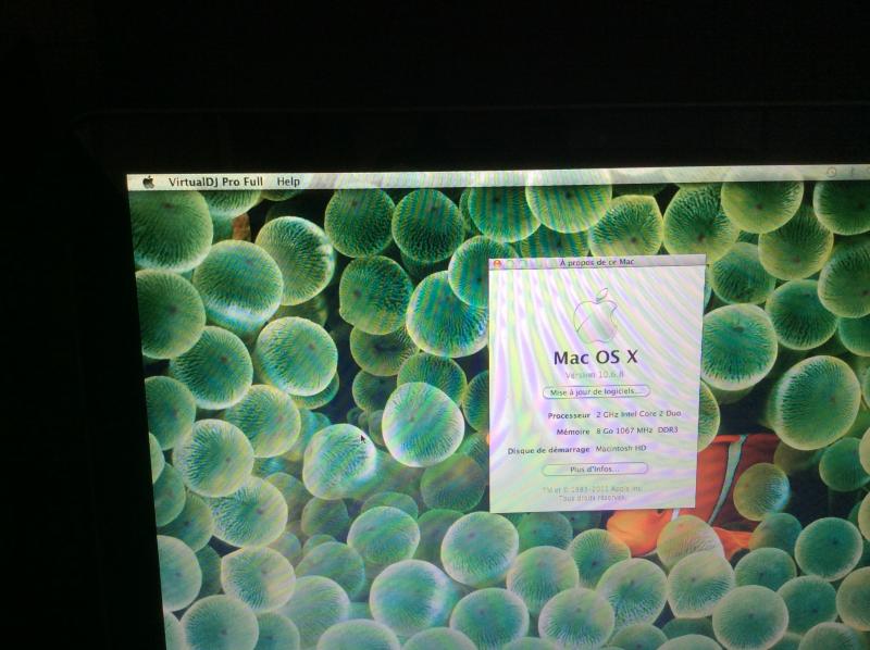

Ré bonjour,
Virtual dj est installé sur un MacBook unibody fin 2008
Voici les captures d'écrans :
Posted Fri 16 Sep 16 @ 2:23 pm

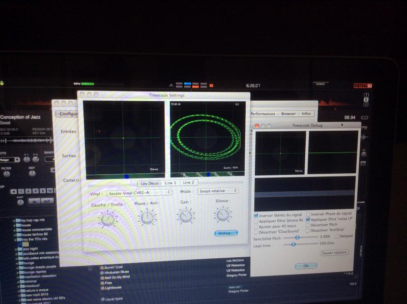

Sans oublier le time code
Posted Fri 16 Sep 16 @ 2:26 pm
En regardant de plus pret,je m'apercois que c'est une histoire de réglage de Time code.En effet lorsque je me met en "ABSOLUTE" dans le petit onglet du reglage time code,le problème disparait et le pitch ne bouge plus du tout.Je peut apprecier les sonorités d'un morceaux jazz.par contre je perd la fonction du pitch de virtual qui ne bouge plus,le sync,et le loop in/loop out.
En fait je suis en mode " A l'ancienne" c'est à dire que je mixe à l'oreille en utilisant le pitch de ma platine.
Dans les 2 autres modes "smart relative" et "relative" le pitch de virtual se remet à bouger tout seul et le sync,et le loop in/loop out refonctionne.
Je n'arrive pas à trouver un juste milieu...
A mediter?????
A mediter?????
Posted Fri 16 Sep 16 @ 4:13 pm
Le réglage du timecode n'est pas bon, le signal est ovale, il y a trop de gain, il y a trop de silence, voici un bon réglage timecode à avoir :
http://fr.virtualdj.com/wiki/TimeCode%20Config%20FR.html
Si le timecode est mal configurer, VirtualDJ n'arrivera pas à décoder le signal correctement, et tu aura des soucis de BPM stable voir d'autre problème.
Avez vous tester sur la version 8.2 ?
Le moteur timecode a évolué, il est très stable et précis.
Posted Fri 16 Sep 16 @ 7:35 pm
