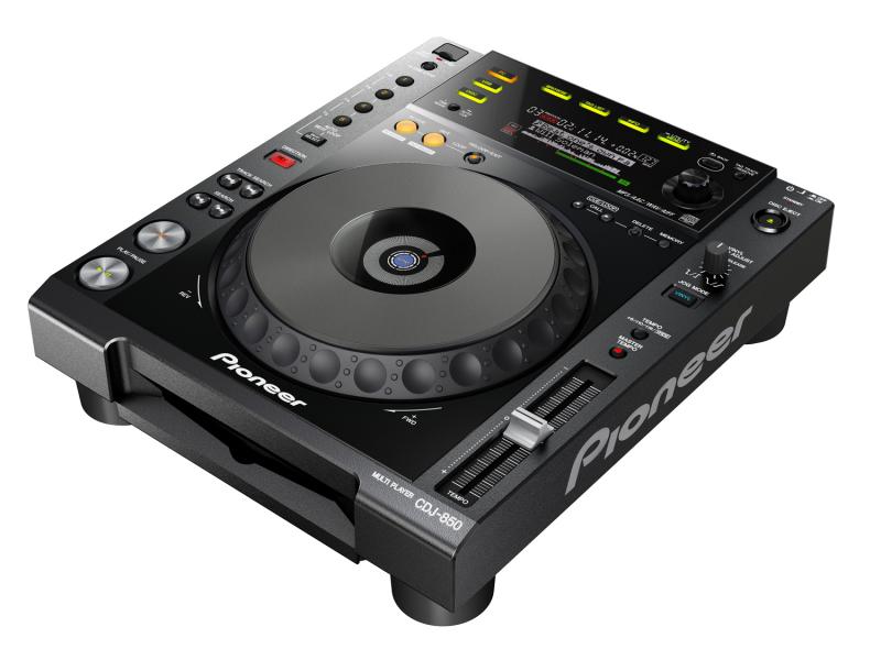

Me compre una de estas joyas, (una sola), tengo una DDJ-SX y conecte directo la CDJ por Usb, funciona bien en la reproducción, pero no se si es tema de configuración, no puedo dejarla como reproductor definido para un solo plato, estoy reproduciendo el deck A y la siguiente cancion me la carga en el B.
Alguien que pueda orientarme a sacarle el mejor uso, se que tengo que comprar la pajera para que funcionen pero por ahora tengo una.

vos sabes que estoy interesadisimo en estos equipos, los use y son lo mejor!!!
tambien estaba interesado en el controlador sx, hasta donde se ese controlador el mapeo para vdj no es 100% compatible, que solo funciona con serato... lamentablemente como esta funcionando virtual, estoy considerando usar serato ya que es mas estable y demas. de todas maneras el mapeo para tu cdj va bien?
Posted Fri 03 May 13 @ 7:06 am
Si, el CDJ funciona con HID no con MIDI, por lo que te entrega en la pantalla información del track y todo.. hasta el momento la probé solo unas horas y no pude hacer mucho.

Si quieres que el cdj controle un solo deck de vdj debes asignar esta al deck deseado desde la sección de mappers.
Una vez asignado el deck el cdj enviara los mandos solo al deck predeterminado..
