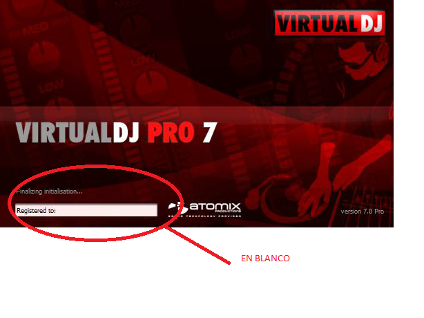

Como dato cuando inicio VDJ en la pantalla de inicio aparece en blanco rectangulo que en la imagen se ve escrito tendra que ver algo esto. Talvez no asume el registro???

No tiene nada que ver
Si no erró es normal en usuarios Mac.

Hola, dices tener la version 7.4 pero en la imagen de captura que enviaste dice 7.0, no será ese el problema?

hola, primero la imagen es solo referencia, fue sacada de internet y editada my versión es la 7.4 y creo que eso del firmware es solo para windows y no funciona en MAC. ya que lo descargue y no permite instalación. de igual manera gracias.
