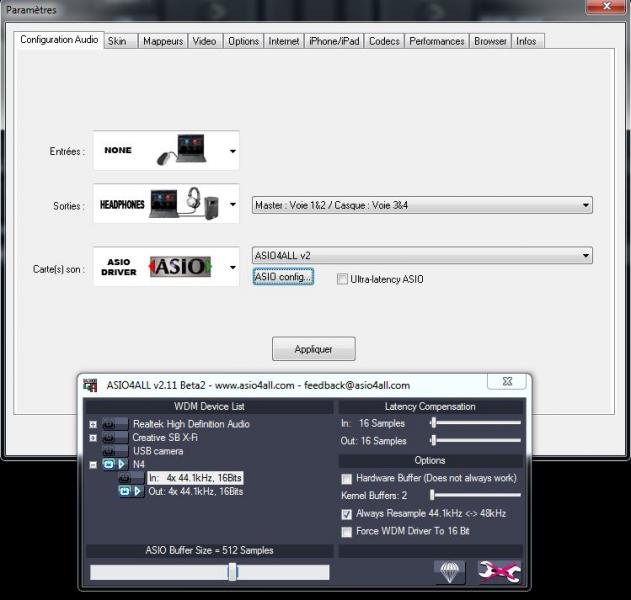

salut . j avais le meme probleme avec ma numark n4 . ce probleme a ete reglé en telechargant asio4all et la tu pourra la configuré comme ci dessus . normalement sa devrait marché .

Essaye la beta 2.11 de Asio. Moi elle a résolu mon problème. J\'avais pareil que toi sur la N4.
Voici ma config asio avec une carte son
N'oublie pas de ne pas mettre la N4, en carte son pas défaut. Il faut que ta carte son soit en carte par défaut.
