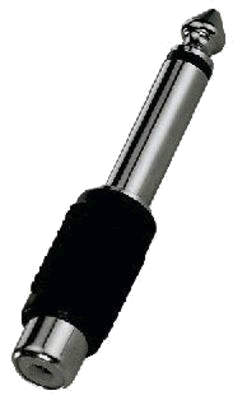

Merci L.Z.D , par contre je ne vois pas d'entré pour cable VGA rouge & blanc ? Comment relirais-je ma table de mixage (mk4)
a ces enceintes ?:)

Ce sont de vraies enceintes de monitoring, donc connectique XLR ou gros Jack.
Il te faudra des adaptateurs RCA => Gros Jack, très facile à trouver en grande surface.

Dans le domaine de la sonorisation, en dehors des platines il est rare de trouver des cinch.
Pour les enceintes c'est le XLR qui est privilégié car c'est une fiche verrouillable. Et histoire de bien nous péter les c... il existe aussi le jack 6.35 comme ça on est obligé d'avoir des tas d'adaptateurs et de câbles pour brancher nos sonos. Et je parle pas du Speakon qui c'est rajouté il y a quelques années.
Il faut que tu vérifies que les enceintes que tu vas choisir quel type de fiche est nécessaire, et il te suffira d'acheter un adaptateur.
