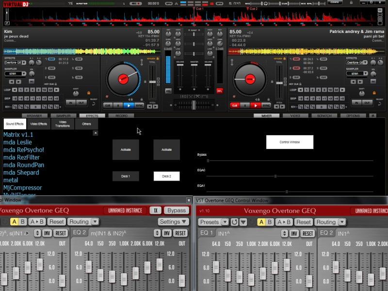

suit là tu règles un, et une fois tu ouvre les autre Equ il est réglé automatiquement par a port au premier.
tu actives l'effet de la platine A puis clic sur le bouton blanc control windows l'Equ 1 s'affiche
tu actives l'effet de la platine B puis clic sur le bouton blanc control windows l'Equ 2 s'affiche

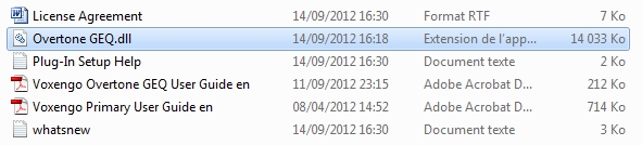

ok Limol, mais comme je le dis, j'arrive pas à afficher le plugin dans VDJ.
J'ai copié le ddl dans le dossier "soundeffetct".
il y a autre chose à faire ??

le nom du plugin est Overtone GEQ, pas VoxengoOvertoneGEQ
par hazar tu n'as pas mis l'effet dans videoeffect par accident

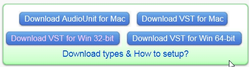

Il bien choisir l'effet pour windows 64bits ou 32bits c'est toi qui connait ton logiciel windows.
http://www.voxengo.com/product/overtonegeq
Cest celui d'en haut à droit qu'il faut télécharger, pas celui d'en bas.
après tu décompresses le fichier WinRare et tu prends le plugin que tu le déposes dans le dossier soundeffect

effectivement j'ai pris le mauvais, le mien s'appel "Polysquasher"

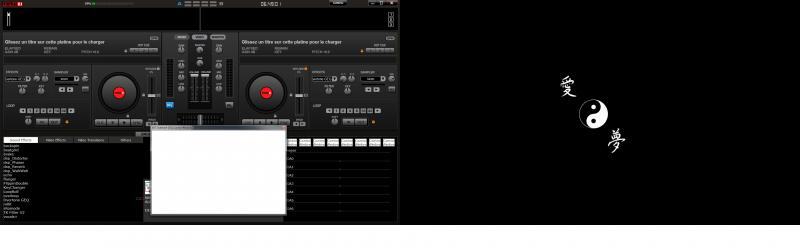

Bon j\'ai téléchargé le bon cette fois. Avec la skin d\'origine ça s\'affiche, par contre si je change de skin, le panneau equaliseur devient blanc !
Et si je reviens sur la skin d\'origine, ça reste blanc :

Oui si je change de skin il m'ajoute d'autre EQ, peut être un petit bug du plugin.
Mais bon cela me gène pas du moment que je ne change pas de skin.
Posted Tue 22 Jan 13 @ 2:33 am
Avec ma skin il refuse de s'afficher, tout dépend finalement de la skin, et je suppose de la taille de la fenêtre Browser.
