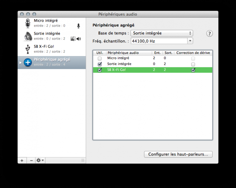

Pas besoin de me dire j\\\'ai trouvé la solution enfin après 3 jours de recherche...
Le problème de craquement venait du fait que ma carte son USB n\\\'était pas synchronisé avec ma carte son intégrée.
C\\\'est à dire qu\\\'elles utilisaient 2 sources d\\\'horloge différente.
Pour régler se problème,
- aller dans \\\"Utilitaire\\\"/\\\"Configuration Audio et Midi\\\" et créer une périphérique agrégé (appuyer sur le \\\"+\\\" en bas à gauche de la fenêtre).
- sélectionner les 2 cartes son (carte son intégrée + carte son USB), sélectionner comme base de temps \\\"Sortie intégrée\\\", et cocher \\\"correction de dérive\\\" pour la carte USB.

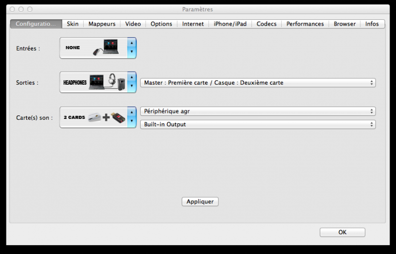

Puis dans VDJ, configurer comme suit (pour utiliser la carte son intégrée comme sortie casque et la carte USB comme sortie pour les enceintes)
- Input: None
- Output: HeadPhones (Master: première carte/ Casque: deuxième carte)
- Carte(s) son: 2 cartes son (Première carte: périphérique agrégé; deuxième carte: Built-in Output = carte son intégrée)
Et le tour est joué !
