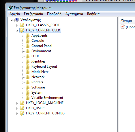

Το έκανα αλλά μετά την αναζήτηση δε βγαίνει φάκελος HKEY_CURRENT_USER
Περιμένω την απαντησή σαςευχαριστώ

Anazitisi ??? Anoikses to regedit (Epeksergastis mitrwou)?
