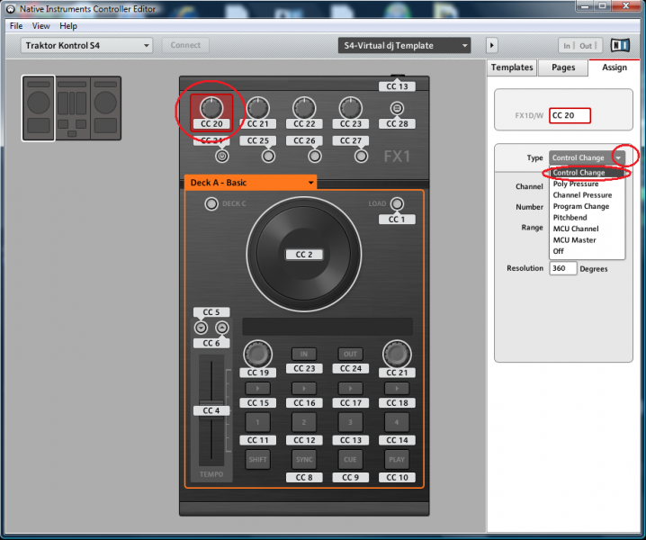

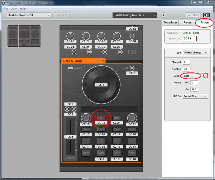

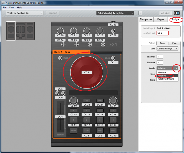

Hola Colega..
bueno yo no tengo la S4 solo uso la (X1)
segun el (autor) del mapper
tienes que poner tu Kontrol S4 en modo (MIDI) Primero
presionando el boton (shift) + (browser)
y abrir el (controller editor).. y asignar todos los (Knobs y el jog) en modo (relative)
y todos los botones en modo (gate)
asegurate que tengas instalado este mapper que es MIDI..

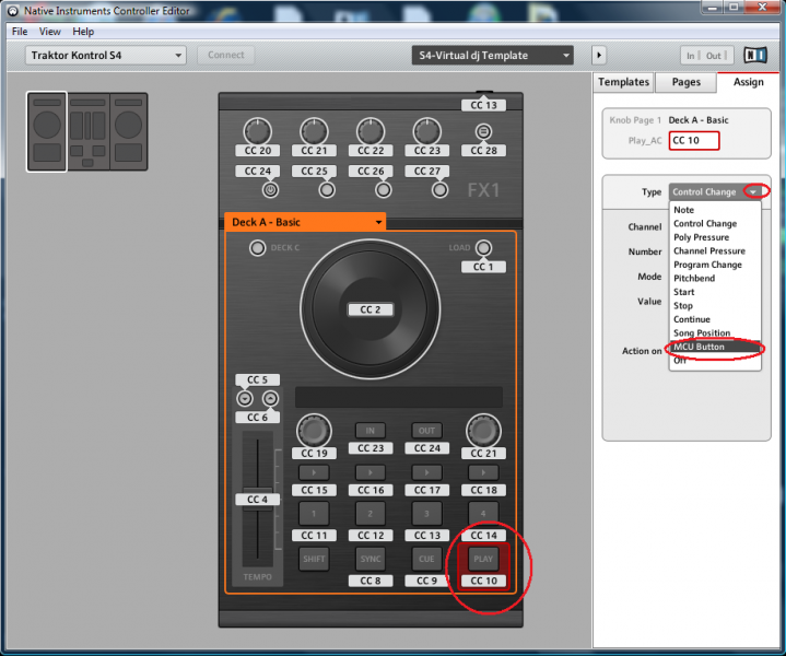

ok.. si ya tienes en modo (gate) todos los botone.. tambien asignalos en (MCU-Button) asi como la captura..
y todas las perillas en (control change)
espero, con esto te funcione...
saludos..
saludos..
