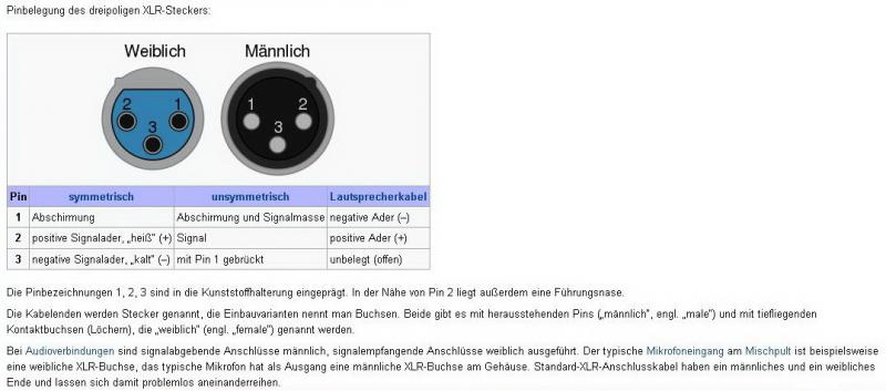

Hier mal die XLR-Beschaltung für Signal und Last.
Nur mal so zur Info für Bastler.
Gruß
DJ-Professor
Gruß
DJ-Professor

okay danke schön für die info
