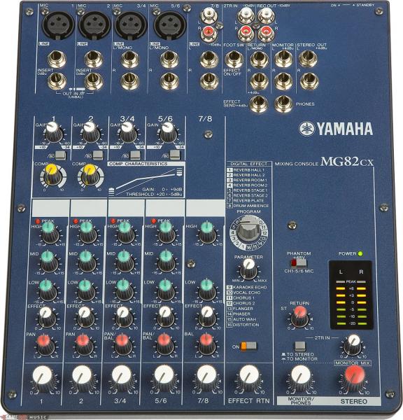

yo te recomendaria adquirir un procesador digital .. en ste caso un driver rack dbx ... tiene todo y es facil de usar te ayuda mucho ... de ahi la regulacion debes hacerla en una consola si esta tiene compresor mucho mejor a que no deje saurar señales ... saludos ...
