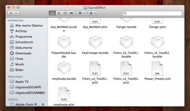

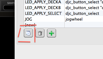

Also nach ein wenig hin und her zwischen Stevi, Heiko und mir haben wirs nun endlich geschafft...
Einen besser klingenden Filter für alle ERGO V/K user zu basteln ;p
Dazu müsst ihr:
1. Diesen Effekt herunterladen: https://virtualdj.com/addons/4294/Filters.html
2. Danach kopiert ihr das ".dll File" des Effekts und benennt die beiden wie folgt:
-> "Filters_v2_TexZK1"
-> "Filters_v2_TexZK2"
3. Kopiert die beiden ".dll Files" in euren VDJ-Ordner unter: VirtualDJ/Plugins/SoundEffect
Das ganze sollte am Ende ziemlich genau so aussehen...

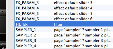

4. Öffnet unter VDJ die Config. und geht auf "Mappers". Hier müsst ihr erstmal den Filter finden:

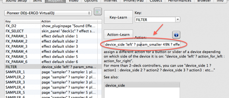

5. Wenn ihr den Filter gefunden habt kopiert ihr einfach diesen Text in dieses Feld rein. (natürlich vorher das Feld leeren :))
device_side 'left' ? param_smaller 49% ? effect "Filters_v2_TexZK1" active on & effect "Filters_v2_TexZK1" slider 1 : param_greater 51% ? effect "Filters_v2_TexZK1" active on & effect "Filters_v2_TexZK1" slider 1 : effect "Filters_v2_TexZK1" active off : param_smaller 49% ? effect "Filters_v2_TexZK2" active on & effect "Filters_v2_TexZK2" slider 1 : param_greater 51% ? effect "Filters_v2_TexZK2" active on & effect "Filters_v2_TexZK2" slider 1 : effect "Filters_v2_TexZK2" active off
6. Drückt ihr auf ok startet evntl. VDJ nochmals neu und habt hoffentlich genau so viel Spass wie wir :p
LG Phillip ;)

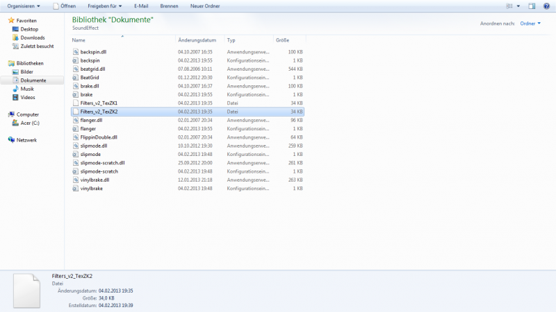

So sieht es gerade in meinen SoundEffect Ordner aus
Posted Mon 04 Feb 13 @ 1:28 pm
Du hast vergessen das .dll beizubehalten .
Im Klartext :
Bei dir heissen sie :
Filters_v2_texzK1
Filters_v2_texzK2
So müssen sie heissen :
Filters_v2_texzK1.dll
Filters_v2_texzK2.dll
