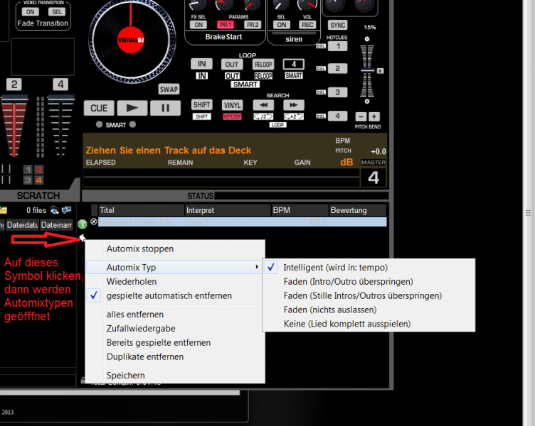

ich habe eine Frage bezüglich des Automixes einer Playlist.
Ich habe mir eine Playlist erstellt und da ich die Titel hintereinander hören will, habe ich die Automix Funktion ausgewählt. Allerdings hätte ich es gerne, dass die Titel nicht fließend ineinander übergehen, also dass der vorherige noch ein Stück weiterläuft und leiser wird, während der nächste beginnt lauter zu werden, SONDERN dass an einem bestimmten Punkt des vorherigen Liedes, dasselbe aufhört und direkt das nächste beginnt zu spielen, ohne dass das vorherige noch ein Stück weiterläuft.
Habe diesbezüglich noch keine Lösung gefunden, ich hoffe ihr könnt mir dabei weiterhelfen.
Vielen Dank!
Vielen Dank!

Mehr Voreinstellungen im Automix gibt es momentan leider nicht.

intro/ourto wählen dann erscheint mixlänge auf die 0 stellen. cuttet bei den gewählten / gesetzten punkten
