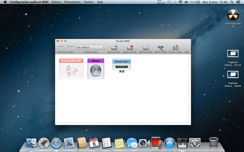

sa me mes simples MIDI wrapper, mes ses sur que ma console est reconnut par mon mac car dans les configuration audio midi elle est bien présente sous le nom spin et même que je travaille pour l'instant avec DJAY.
Posted Sat 05 Jan 13 @ 4:28 pm
Mes dans configuration audio midi il est nommer: SPIN DJ-Controller
Posted Sat 05 Jan 13 @ 4:36 pm
Il faut également changer ce nom en Vestax Spin .
Cela devrait résoudre le problème de reconnaissance par VDJ.

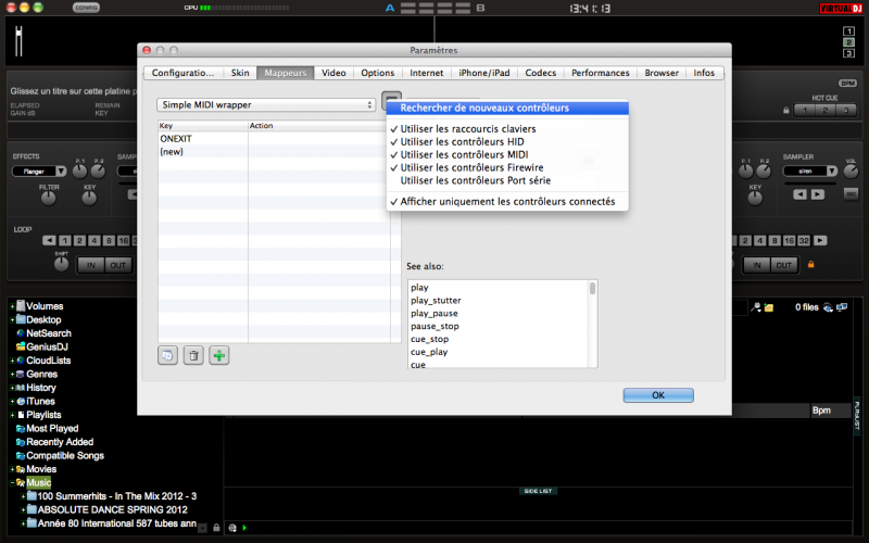

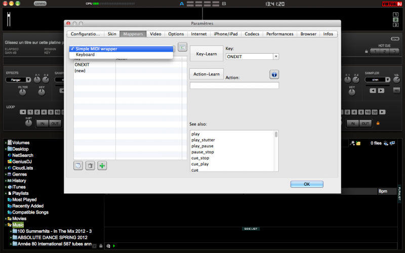

Oui je vien de le faire et VDJ ne la reconnait toujours pas dans le mapper. parcontre dans la carte son 4 sorties elle est reconnut sous SPIN.

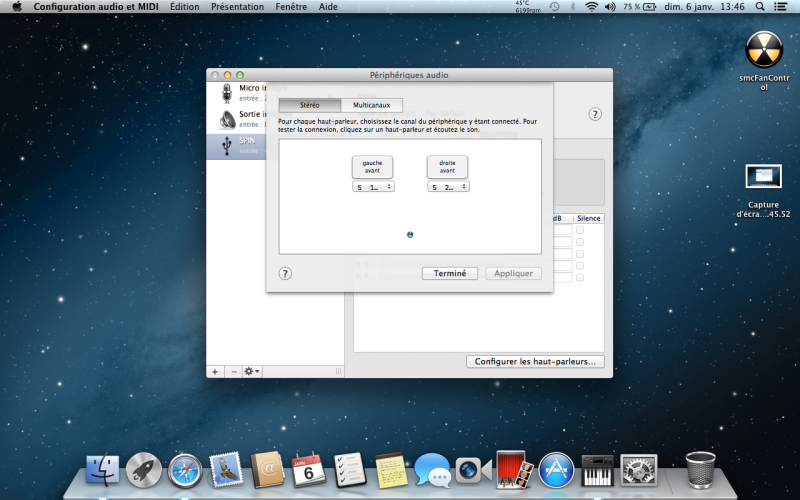

Question: Pour la configuration de ma console elle doit etre en stéréo ou multicanaux?

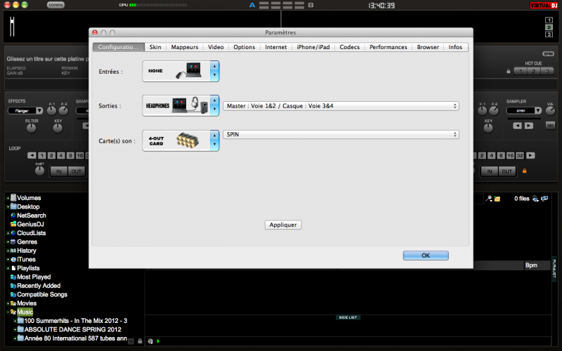

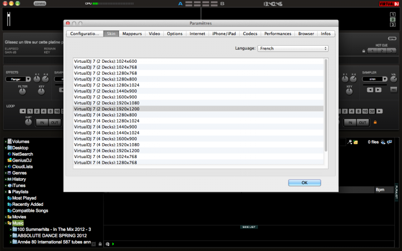

Je vous montre au niveau de VDJ:
Posted Sun 06 Jan 13 @ 6:44 am

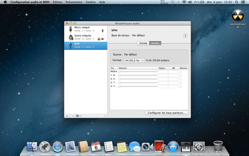

Et voici au niveau de ma configuration audio midi:
Posted Sun 06 Jan 13 @ 6:59 am

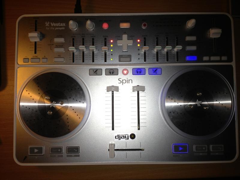

Et sa ses ce que me fait ma console Vestax spin quand j\'ouvre VDJ TRES bizarre:
Posted Sun 06 Jan 13 @ 7:01 am
Elle allume tout les voyants
Posted Sun 06 Jan 13 @ 7:02 am
