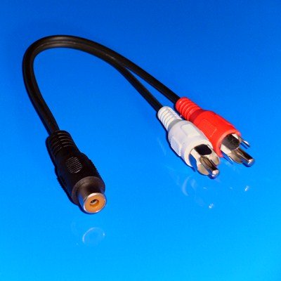

Der Versadeck Controller wird nur per USB mit dem PC verbunden. Den Rest ( Boxen, KH und Mic ) schliesst du an deinen Controller an.
Dann klappts...je nachdem welche Boxen du verwendest, benötigst du den entsprechenden Adapter. z.b: du verwendest normale PC Boxen, dann benötigst du dieses Kabel hier:
