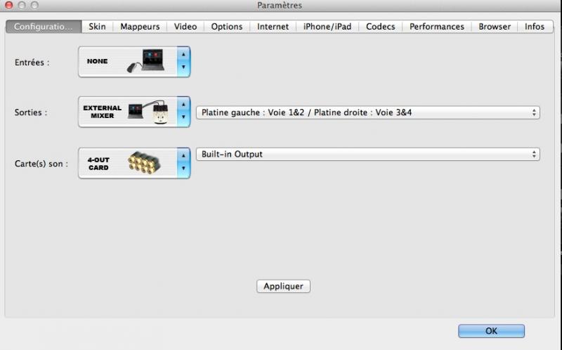

bonsoir a tous je recree ce topic car j\'ai souci avec ma configuration vdj pro et mes 2 cdj 900 .
Apres le branchement en usb de mes 2 cdj 900 j\'ouvre vdj pro et je fais ma config donc none external mixer et la carte son de mes cdj 900
et donc voila ce que ca donne
Au niveau de la carte je selectionne biensur cdj 900 (et non built in outpout comme sur l'image)
je devrais avoir cdj 900 asio driver au niveau du reglage carte son ?
mon souci est que j'ai que une seule platine ou le son sort l'autre le son ne sort pas donc j'ai verifie les cables usb ainsi que rca mais je ne trouve pas
merci de me donner un coup de pouce

Hello
Sur Mac, il y a un petit logiciel "Aggregator" à installer pour que les deux platines soient différenciées
Regarde sur le site Pioneer
