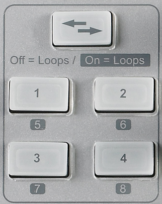

Mais, avec la version pro, on peut mettre des effets en plus, mais peut-on activer les effets ajoutés avec la console MK4 ?
les effets sont sur les touches 5, 6, 7 et 8 donc peu importe l'effet enregistré sur l'une de ces touches, il s'activera
Et comment on active les effets 5,6,7 et 8 sur la MK4 ?? ( dans la version VDJ PRO )
1, 2, 3 et 4 pour les loops
5, 6, 7 et 8 pour les effects
Mais je veut dire, comment fait on pour activer d'autres effets.
En gros avoir 8 effets; et pouvoir les utiliser depuis la console MK4.
il vous faut changer le mapper avec votre version pro full
config/mappeurs
Il vous reste plus qu'à changer les actions des button1, button2, button3 et button4, qui sont par défaut loop 1, loop 2, loop 4 et loop 8
Sinon il y a plus simple, choisissez un skin proposant plusieurs effets à l'affichage
juan
Si à la place de loop 1, je met effect 'brake' active, je ne pourrais plus activer le loop 1 via la console MK4 ?
Bin oui, dans la mesure où vous remplacer le Loop 1 par un effect 'brake' active.
Considérez la console comme un clavier "vierge", qui sans mapper ne fait absolument rien. Donc Si vous supprimez une action ou si vous la remplacez, elle disparait.
