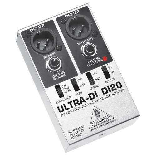

Compañero puedes usar esta caja que te sirve para muchas cosas entre ellas esa, de rca a plug y despues canon a parlantes o cornetas, yo la usaba cuando tenia la bcd2000 y bueno una excelente solucion para sonido e instrumentos ya que puedes ajustar la impedancia de tu salida espero te sirva
saludos
