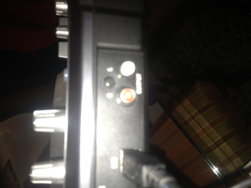

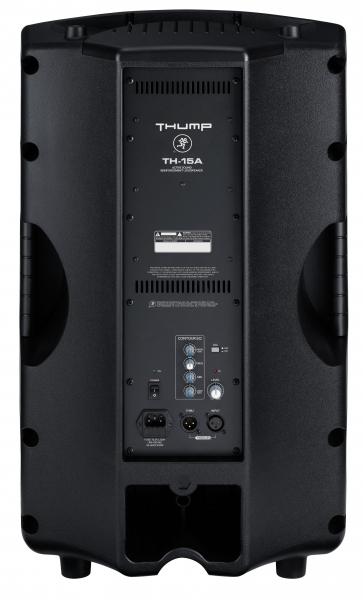

Το ηχειο μου ειναι έτσι ειναι το πρώτο ηχειο που περνώ για dj και το πήρα εχθές οπότε δεν ξερω απο καλώδια γι αυτο θα στείλω φωτογραφία της κονσολας και του ηχεί που και να μου πείτε τι πρέπει να πάρω;
