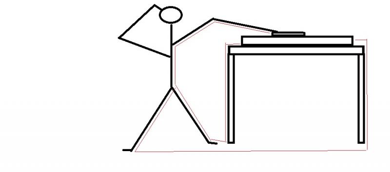

To pisteuoume kai to parapisteoume, an deis tin apantisi pou sou eixa dosei gia ts euaisthisia tou jog auto ennoousa, apla den eimoun sigouros an to jog ths wego leitourgei etsi h einai push opos sta alla pioneer synithos.
Ousiastika to swma sou leitourgei san geiosi kai kleinei kykloma kai etsi katalagainei to touch oxi me diakopti pou energopoihte me to patima.
Auto tha prepei na basizetai stin logiki pou leitourgei to dokimastiko katsabidi.
Ara tha prepei na breis an yparxei enas tropos na rythmiseis autin tin euaisthisia / antistasi pros ti gh.... en anangki paize mousiki ksypolitos , xe xe !

xaxa, to idio eixa pathei ki egw me tin VMS4. Kathomoun sto grafeio molis tin eixa prwto parei kai den mporousa na katalabw giati den empaine se vinyl mode. Kapoia stismi sikwsa ta podia mou apo to patwma (ksypolytos, kalokairi) kai ta akoumpisa sta podia tis kareklas. Tsoup i VMS4 ekane scratch ..xaxaxa
Mikros se eixe xtypisei to reuma ? :P
Posted Wed 12 Dec 12 @ 9:16 pm
Και μικρός και μεγάλος! :p
Σοβαρά μιλώντας τώρα ... Λες να ειναι θέμα γειωσης;
Εχει και μεταλλικά jogs!

Τελικο αποτελεσμα οσον αφορα την ενεργοποιηση του Vinyl mode (Scratch).
Για να ενεργοποιηθει το Vinyl mode και να κανεις Scratch πρεπει και το δευτερο χερι να ακουμπαει σε ενα μεταλικο
μερος της κονσολας (Πχ το αλλο jog ή την υποδοχη των rca). Με το που σταματαει η επαφη και των δυο χεριων
επανερχεται σε cd mode.... Προφανως στο μαγαζι που δουλευω γειωνεται απο τα rca που ερχονται απο τον μεικτη
και γιαυτο λειτουργει κανονικα... θα δοκιμασω να γειωσω το κονσολακι κι εδω στο σπιτι και θα αναφερω τα αποτελεσματα.
(αληθεια μονο εγω εχω wego σε ολο το forum?)
Εδώ είναι ένα σκίτσο (δεν θέλω σχόλια) πως ενεργοποιείται το Vinyl mode η κόκκινη ψηλή γραμμή δείχνει τον δρόμο του του ρεύματος από 'τι βλέπεις παίζουν ρόλο το σώμα σου ,τα παπούτσια σου , το δάπεδο ,το τραπέζι όποτε αν ένα από όλα αυτά έχει μεγάλη αντίσταση τότε δεν ενεργοποιείται το Vinyl mode
να σκεφτείς ότι στην vms αν βάλω 3 -4 δάκτυλα στο πλαστικό δακτύλιο αμέσως ενεργοποιείται το Vinyl mode
