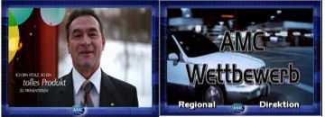

Nach dem Update habe ich folgendes Problem:
Die Pioneer DDJ-SX regelt jetzt mit dem Sampler-Volumenregler auch die Video Einblendung.
Ich brauche dringend die alte Variante:
- das Video wird sofort eingeschaltet 100%, und mit dem Sampler-Volumen , wird nur die Lautstärke vom Sampler geregelt.

@PachN
danke für deine Antwort.
Ich habe das Mapping DDJ-SX - Performance 1.00
Und unter "SAMPLER_VOLUMEN" ist auch nur Action="sampler_volume_master" drin.
Ich werde einfach mal verschiedene Mapping`s laden und austesten.
Verstehe nicht warum jetzt mit dem Ton auch das Bild b.z.w. Video eingeblendet wird.
Könnte da irgendwo anders eine Verknüpfung mit Bild und Ton sein ?
Posted Mon 01 Dec 14 @ 4:53 am
hm hast du die option videoVolumeLInk auf yes?
Posted Tue 02 Dec 14 @ 2:25 am
@PachN
VideoVolumeLink = no wenn ich denn auf Yes stelle sind alle Video`s zu dunkel.
Nun habe ich jetzt folgendes getestet:
Mapping Pioneer DDJ-SX V1.2.1 zeigt die Sampler 100% und der Ton kommt auch 100% obwohl der Sampler Volumen unten ist.
Einstellung: SAMPLER VOLUMEN Action: sampler_volume_master
Jetzt wurde ich mutig und habe die sampler_volumen Action: auf deck active sampler volumen geändert.
Diese Änderung brachte 100% Sampler Bild und 100% Sampler Ton, kann jetzt wenn ich den Sampler Volumen hochziehe die Lautstärke regeln.
Leider wird auch das Bild mit runtergeregelt.
Ist leider noch nicht das Optimum.
Meine Ideale Einstellung wäre Sampler Bild kommt 100% und der Ton von 0-100% regelbar über den Sampler Volumen Regler der DDJ-SX.
Vielleicht hat jemand einen Tipp
Danke Andreas
Danke Andreas
Posted Tue 02 Dec 14 @ 10:18 am

Verstehe ich das richtig, du verwendest eine Video Sample Datei?
Wenn ja, dann ist das momentan noch aneinander gekoppelt und eine getrennte Regulierung Ton / Bild nicht möglich.
Posted Fri 19 Dec 14 @ 3:59 am
@PachN
Ja ich verwende Video Sample Dateien.
(Wenn ja, dann ist das momentan noch aneinander gekoppelt und eine getrennte Regulierung Ton / Bild nicht möglich.)
Hatte die Funktion, das das Video zu 100% auf Knopfdruck auf der Leinwand erschien, und mit dem Volumenregler konnte der Ton geregelt werden.
Nach irgend einem Update funktionierte es nicht mehr.
Da wird das Video auch mit dem Regler eingeblendet.
Da ich viele Firmen Meetings durchführe benötige ich für jeden Programmpunkt das Video und möchte den Ton regeln.
(z.B. Tusch, Fanfare, Hymne für die Ehrung also kleine Videodateien die im Programm punktgenau eingespielt werden)
Ich kann jetzt also nur hoffen das man diese Änderung vielleicht wieder zurück nimmt..... :-(
Vielleicht könnte die Funktion in den Optionen wählbar sein, SamplerVideo einblenden: An / Aus
Danke für Deine Info
Gruß Andreas
Ich kann jetzt also nur hoffen das man diese Änderung vielleicht wieder zurück nimmt..... :-(Vielleicht könnte die Funktion in den Optionen wählbar sein, SamplerVideo einblenden: An / Aus
Gruß Andreas
Posted Fri 19 Dec 14 @ 4:37 am
