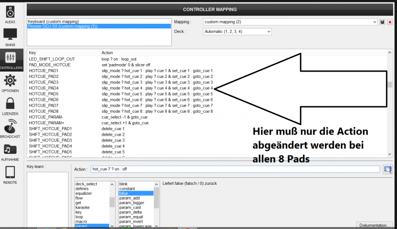

Bei den Hotcues musst du das Mapping ändern. Habe ich Zuhause. Ich schreibe den Befehl heute Abend.
versuch mal bei Hotcue Pad 1
slip_mode ? hot_cue 1 : play ? cue 1 & set_cue 1 : goto_cue 1 & cue 1
musst natürlich für jedes pad einzeln machen

@portuer
Also so funktioniert es bei mir.
@DJdezifon
Du musst den mapper direkt in den VDJ Optionen ändern.

Danke, so funktioniert es, allerdings leuchtet das Pad bei gespeichertem CUE nicht mehr. Hast du dazu vielleicht eine Idee?
Danke sehr

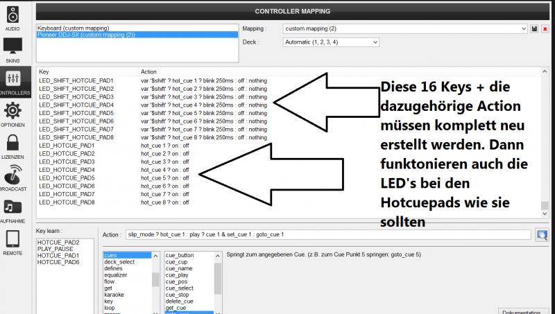

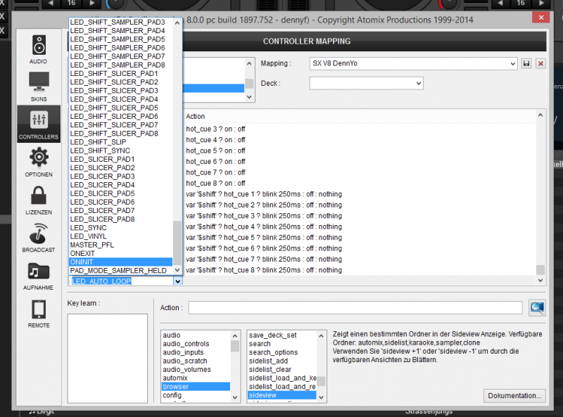

OJA ich vergaß. Du musst die Hot Cue Pad LED's mappen. :D
___________________________________________________________________________________________________
Eimal das :
KEY
LED_HOTCUE_PAD1
Action
hot_cue 1 ? on : off
Und einmal das:
KEY
LED_SHIFT_HOTCUE_PAD1
ACTION
var '$shift' ? hot_cue 1 ? blink 250ms : off : nothing
Zum hinzufügen von neuen Tasten einfach ganz runter scrollen und in die leere Zeile klicken ;)
Natürlich auch das für alle Hotcue PADS ;=)
Grüßle DennYo

Hier nochmals die Belegung für die 8 Hotcuepads vom DDJ-SX, das sie so funktionieren wir sie sollten, inclusive der 8 blauen LED's.
Ich bin auch nur Laie, habe es aber auch hinbekommen.
Da Bilder mehr sagen als Worte.
Was ich noch "sorry" vom Traktormapping kenne:
Beim gestoppten Deck (Track natürlich geladen) konnte man eines dieser gesetzten Hotcue, den Track starten und stoppen, wenn man das Pad dazugehörige berührt und wieder los lies, ob man das braucht oder nicht keine Ahnung.
Weis nicht ob das bei SeratoDJ auch so ist, hatte diese Software nie im Einsatz
Posted Wed 06 Aug 14 @ 9:27 pm
