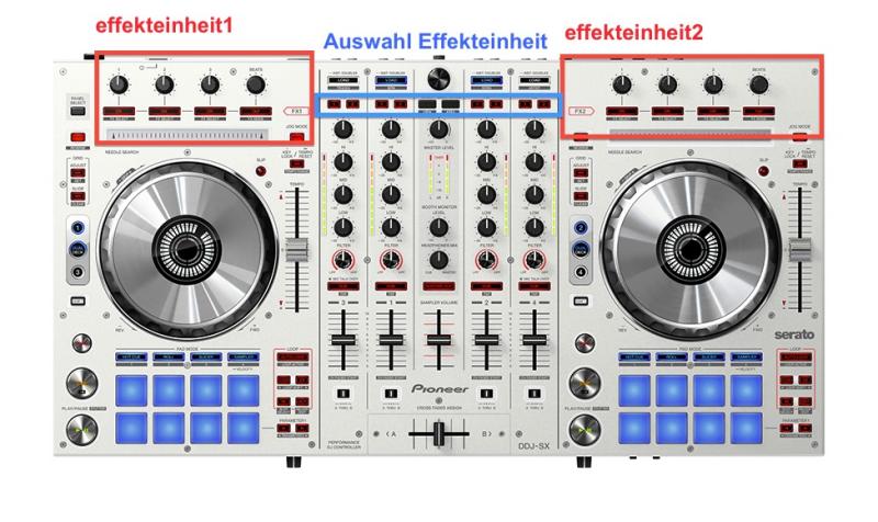

So ist es bei Ser*** auch und so sind die Knöpfe auch eigentlich gedacht…
Ich hab den Controller noch nicht wirklich mit VDJ verwendet und habe es auch unter V7 nicht vor, deswegen kann ich dir da nicht wirklich helfen, da ich nicht weiss wie die Knöpfe gemappt sind…
Um den Mappern das mal etwas leichter zu machen sag ich euch mal Fix wie die Knöpfe eigentlich gedacht sind(bzw. in Ser*** funktionieren) und wie Locke sie haben möchte…
Jewils links und recht gibt es eine effekteinheit mit je 4 knöpfen, drei pottis und einem endlosregler.
drei der knöpfe sind zur Aktivierung des jeweils für den Knopf ausgewählten Effekts(Knopf 1: aktiviere Falnger; Knopf 2: aktiviere Break etc.)
die jeweiligen Pottis über jedem Knopf steuern einen Parameter des Effekts….
nun kann man Effektsektion 1 diese und jene Effekte zuordnen und Effektsektion 2 wahlweise ander oder auch die gleichen wie man lustig ist…
sagen wir nun wir haben in der linken effektsektion die drei on buttons mit a,b,c belegt und die drei rechten mit x,y,z
Locke möchte jetzt auf Deck A Effekt a und x gleichzeitig aktivieren auf deck B aber nur Effekt x…
Also Drückt er über Deck A 1 und 2 sodass auf diesem Deck beide Effektsektionen eine Wirkung haben während er auf Deck B nur 2 aktiviert hat, damit hier nur Effekt x zu hören ist….
ddj-sx-W_top_LR.jpg" class="bb-img">
So richtig Lokke?
Und so verständlich mapper?
LG Phillip :)
So richtig Lokke?
LG Phillip :)

Ok, verstehe was gemeint ist...
Puh... also mal davon ab, dass man bei VDJ nur 1 Effekt (zur Zeit) nutzen kann pro Effekteinheit und nicht 3 wie eigentlich vorgesehen, sollte das ganze schon machbar sein.
Vielleicht ist es im Standardmapping auch schon so, weiß ich nicht. Ich nutze das oben verlinkte.
Wenn nicht, dann müsste man sich da mal hinsetzen und das Mapping genauer analysieren. Generell sehe ich an der Machbarkeit erst mal keine Probleme. Aber das Mapping ist schon sehr komplex und benötigt Zeit es überhaupt erst mal zu verstehen.
Gibt viele Dinge die man da beachten muss.
Wie viele Decks gibt es überhaupt, auf welchem Deck wurde der Button aktiviert oder auf welcher Seite vom Controller, dann gibt es ja noch die verschiedenen Modi, DualDeck oder einzelne Decks...
Vielleicht hat jemand anders gerade die Zeit dazu. Mir fehlt sie im Moment leider um mich da reinzuarbeiten. Sorry...

Das hab ich mir beim aufschreiben dann auch gedacht…
Sorry Lokke, ich würd mich normalerweise schon aus Eigeninteresse daran setzen, aber momentan zieh ich einfach einen grösseren nutzen aus der Konkurrenzsoftware…
Und das jetzt alles einfach so zu Mappen wäre wirklich zu viel des guten :D
So richtig Lokke?
LG Phillip :)
So richtig Lokke?
LG Phillip :)
Jep, dass ist es :-)

Posted Fri 31 Jan 14 @ 2:34 am
PowerPoint? Sowas kann das Forum nicht anzeigen.
Posted Fri 31 Jan 14 @ 2:35 am
png ist das beste Format für den Upload
Posted Fri 31 Jan 14 @ 2:37 am
Ich hab das bei mir auch so mit den 3 Effekt Buttons. Nur das mit den Buttons "1" und "2" über den Kanalfadern hab ich nicht gemappt.
Die wollte ich ursprünglich mit was anderem belegen, habs dann aber (warscheinlich aus faulheit) doch nich gemacht.
Also da geht noch was :-P
